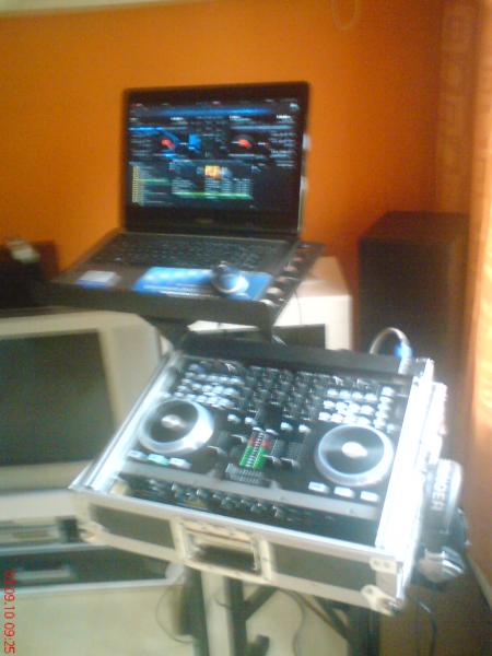

Hallo an alle,
auch bei mir war die VMS4 gestern das 1. Mal im Einsatz. Ich hatte keine Probleme. Als Mikro nutze ich ein Beyerdynamic Opus 560 MK II Funkmikro. Da kann man die Empfindlichkeit im Mikrokopf einstellen, habe die Empfindlichkeit runter genommen. Mache viele kleinere Feiern, dafür wurde mir meine große Kiste(PC eingebaut) langsam zu schwer. Hatte noch ein Mixercase rumstehen, habe es ein klein wenig umgebaut für die VMS 4. Handyfoto ist dabei.

Sieht gut aus, echt mal!!!
Das Mikro schau ich mir mal an, Gucken, ob ich mir das leisten kann...
