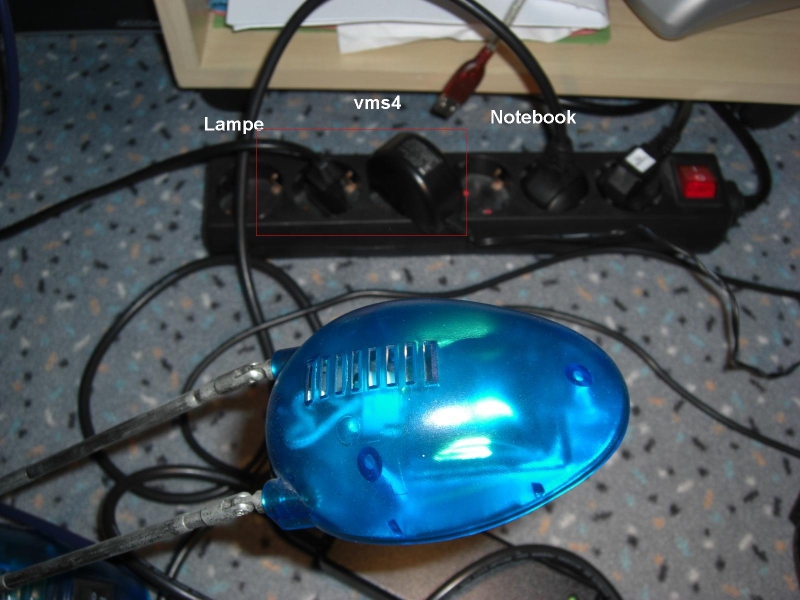

So, telefoniert, gemessen, übebrückt und alles mögliche.
Zuerst VMS4 nochmal an Desktop-PC angeschlossen, sie steht da wo sie immer steht, Lampe dahinter. Läuft gut, Lampe An/Aus: Kein Problem.
Gleicher Test am Toshi-Lappi: Absturz.

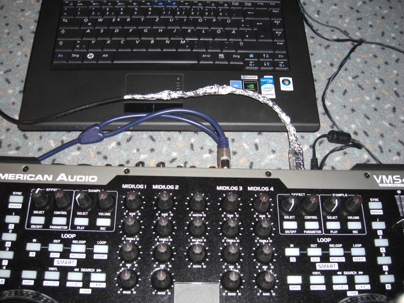

Antwort von American Audio zum USB Problem:
______________________
ich habe inzwischen dieses Phänomen auch zu Hause ausprobiert.
An einem No-Name Laptop erlebe ich den gleichen Effekt, ich habe dann dieses Gerät einmal geöffnet und festgestellt
das an diesem Laptop keine abgeschirmten USB-Buchsen verwendet wurden.
Es gibt auch keine Abschirmung der USB Platine.
In Alufolie eingewickelt gibt es auch hier keine Störung.
finde ich etwas dreist alles aufs Notebook zu schieben aber ok, werden wir wohl vorerst alle in die Küche gehen müssen
und etwas Alu Folie bei Mama stibitzen :)
Gut vielleicht tut auch eins der USB Kabel aus dem Handel...

Notebook Samsung R70
Ohne Alu Mod = Sofortiger Absturz
1x Alu Mod = Zufälliger Absturz
3x Alu Mod = kein Absturz
So einfach es auch ist 3x ne Ladung Alu Folie um das USB Kabel zu wickeln
so einfach sollte AA ein super geschrimtes USB Kabel auftreiben können und es
für ein Appel und ein Ei in china einkaufen...
Habe mit dem chef von AA Europa geschrieben, mal sehen was er von meinem
Vorschlag hält..
Anbei für alle nochmal zur verdeutlichung wie die vms4 alu gemodded wird ;)
Hier dient der Mod nur der Sicherheit, nicht dem spacingen Aussehen
