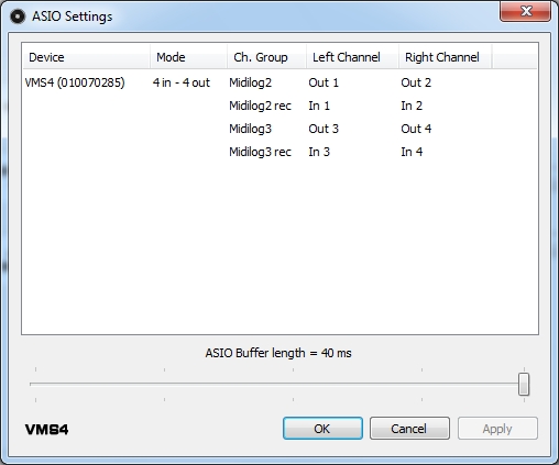

Moinsen Leutz!
So, habe gestern das erste Mal die VMS4 LIVE im Einsatz gehabt (kleine VA,ca. 60 Gäste... bla bla)
Beim "Herumspielen" sind mir ein paar Sachen aufgefallen, die mich ein bischen stutzig gemacht haben:
1.) "leidiges" Thema - die Mic-Kanäle ... nun, für kleinere VA's habe ich immer bisher mein SHURE SM58 im Einsatz gehabt (und werde es auch weiterhin dafür benutzen)... über mein "altes" Mischpult habe ich nachwievor eine extrem saubere Micübertragung - kein Übersprechen, kein Feedback, sauberer Klang, so wie man es gewohnt ist... die Mic-Kanäle der VMS4 hingegen sind doch ein bischen gewöhnungsbedürftig, und auch mein SM58 klingt plötzlich ganz anders als auf meinem "alten" Mixer... denke, die Jungs von AA sollten, wenn sie eine neue Revision der VMS4 avisieren die Mic-Kanäle mal etwas überarbeiten... bis es soweit ist werde ich mit einem kleinen Livemixer zusätzlich arbeiten, wo nur mein/e Mic/s läuft/laufen - dann weiss ich wenigstens wie die klingen ! (werde dann den Sub Out oder Master Out des Livemixers auf einen der freien LINE IN's der VMS4 legen...)
2.) ASIO Eigenschaften ... so hatte ich es eingestellt:
... dabei mußte ich jedoch feststellen, daß es zu "Aussetzern" beim Laden eines neuen Titels in den \"nicht laufenden\" Player kam (Aussetzer in der Form, daß der laufende Titel für den Bruchteil einer Sekunde gestoppt wurde - hörbar !!! - und dann aber normal weiter lief)
Abhilfe habe ich mir so geschaffen:
... habe die ASIO Buffer Größe "drastisch" erhöht - jetzt läuft alles SUPER - OHNE Aussetzer !!!
Also, wenn jemand von euch ähnliche Probleme haben sollte, vielleicht konnte ich ja so etwas helfen.

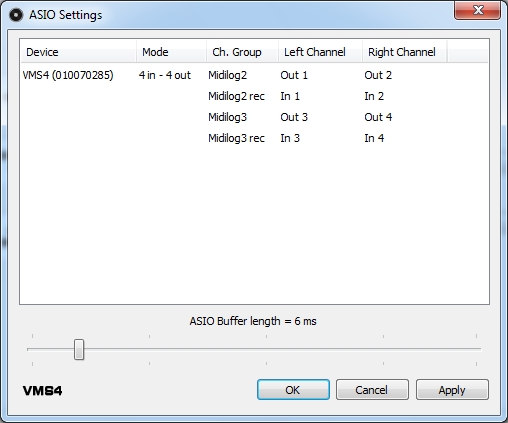

Stell mal die Eingänge auf disabled..
Meine Latzen ist bei 6ms und ich hab kein Stocken kein Rucken gar nichts.
