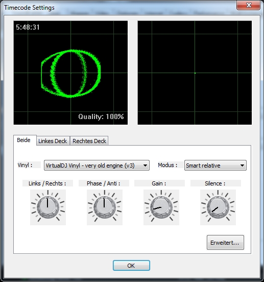

TIME CODE funzt auch ! ;-)
Posted Thu 12 Aug 10 @ 12:31 pm
... ich wollte das ja auch nur mal anmerken ... die "S_" im Mapping ist dann wohl die Definition für die Funktion MIT bzw. OHNE SHIFT Taste ... aber muss dir Recht geben ... die werden sich von Anfang an wohl GENAU DAS (ausversehen den Touch Slider berühren) gedacht haben und diese Funktion nur mit gedrückter SHIFT Taste implementiert...

Also mit dem TC Signal wirst Du nicht wirklich glücklich werden. Du solltest mal das Signal wie im WIKI beschrieben konfigurieren:
https://www.virtualdj.com/wiki/Timecode%20konfigurieren.html

Moinsen!
Danke erstmal für den Tip mit der VDJPEDIA (Virtual DJ WIKI) bzgl. TC's ...
Mein TC Signal sieht deshalb etwas "merkwürdig" aus, weil ich (leider) noch keine neuen Systeme für meine MKII habe, werde mir aber in Kürze 2 x Ortofone Digitrack zulegen (die sollen ja bzgl. "digitaler" Abtastung um einiges besser sein als die "normalen" Abnehmer...)
Ich habe übrigens je 2 Stk. Virtual Vinyl TC's (alte engine) und 2 Stk. Serato CV02... und beide laufen super (trotz meiner alten Systeme)...

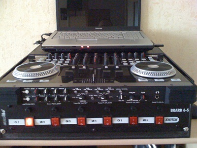

Hier mal mein Setup (Stand 13.08.2010)
Lenovo G555 Laptop (2.1GHz Dual Core, 2GB RAM, Windows 7)
Externe HDD (für die Musik)
VMS4 (!!!) ... ;-)
2 x Technics 1210 MKII
2 x VDJ TC Vinyl's / 2 x Serato CV02 TC Vinyl's
Damit ich beim auflegen auch mal hin und wieder einen "Livemitschnitt" machen kann habe ich folgendes gemacht:
BOOTH Out von der VMS4 über einen "Ground Loop Isolator" auf den LINE IN einer weiteren externen Soundkarte
(ja, mußte ich leider so machen, da der LINE IN/MIC IN des Lenovo nur MONO ausgelegt ist !!!)...
Die externe Soundkarte ist eine HERCULES Muse Pocket LT und erfüllt für diese Sache ihren Zweck ganz gut.
Aufnehmen tue ich dann mit dem No23 Recorder... nachwievor sehr genial dieses Freeware Tool!
Zusätzliche Kontrolle über den Sound Input verschafft mir ebenfalls ein sehr geniales Feeware Tool: VUMeter
Stellt sich bei einigen vielleicht die Frage "Warum nimmst du nicht deinen Mix mit dem internen Mixer vom Virtual DJ auf?" ...
Nun, ganz einfach: Nur über eine "externe" Lösung bekomme ich das gesamte Mastersignal der VMS4 aufgezeichnet
(inklusive Mic's, CD Player, TT's etc.)... Frage sollte hiermit dann wohl beantwortet sein...

Mein Problemchen mit dem Aufhängen der VMS4 bzw. VDJ sind leider immer noch da :(
Schalte ich meine Beleuchtung mit der Leiste die unter der VMS4 ist kommt es immer wieder mal zu ausfällen.
Sieht aus als ob die VMS4 einen neustart macht (Led´s leuchten kurz wie beim einschalten) und VDJ ist eingefrohren.
Will ich VDJ schliessen sagt der mir das noch Musik läuft obwohl Standbild.
Vielleicht hat ja jemand einen Lösungsvorschlag ?

Evtl. erzeugt eines der Lichter beim Ausschalten eine Spannungsspitze? :-\
Posted Fri 13 Aug 10 @ 10:19 am
Ja so ist das eben wenn du Leistung schaltest...normalerweise müsstest du dir dafür dicke Spulen einbauen, damit du nicht noch sogar den Funkverkehr deiner umgebung störst...
