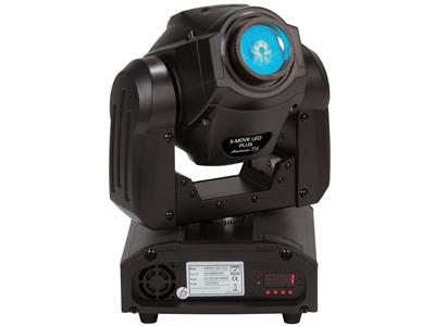

Hola Colegas.....
Tengo un par de estas ((American Dj X-Move Led Plus)(High Powered Led Moving Head)).
Tengo un problema de diferencia de iluminacion.
Una se ve mucho mas iluminada y definida que otra. La diferencia es bastante.
Que puede ser????
Cuando las compré creo que estaban iguales; porque tengo un video (Se mueven mucho pero creo que estaban iguales).
Pensé que podia ser algo en la configuracion; ya que estube tocando y aprendiendo. Hice Reset al sistema pero es igual.
Pero ahora no se que hacer, la diferencia es notable.
Que me aconcejan, tienen alguna idea?????
Saludos.

Eso te pasa cuando la tienes funcionando sin conectar al software o al controlador?
Posted Mon 09 Aug 10 @ 7:34 am
Con software o sin software; es igual en todo momento.
Posted Mon 09 Aug 10 @ 9:13 am
revisa si no esta desenfocada la que te da menos luz....
Posted Mon 09 Aug 10 @ 1:36 pm
El lente se puede regular manualmente y lo he graduado pero nada.
La diferencia es aproximadamente como alumbra un bombillo antiguo de 120w y uno de 60w, por ejemplo jejejeje
Posted Mon 09 Aug 10 @ 3:13 pm
Desde que lo compraste tenia ese defecto?
recuerda que puede ser defecto de la lampara de alogeno, también tienen cierta duración.
Uhmmm pero estoy viendo que son de leds......te pasa con las dos o solo con una?
Posted Mon 09 Aug 10 @ 4:40 pm
Solo me pasa con una y fueron compradas al mismo tiempo.
Estoy subiendo unos videitos, que son la unica prueba que tengo.
Subiendo........
Subiendo........
Posted Mon 09 Aug 10 @ 4:55 pm

la diferencia si es mucha, revisa a ver si no tiene polvo el lente o si ya no tienen garantia ps abrirlo para ver si no esta desacomodado algo...
