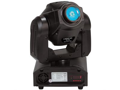

Existen cabezas moviles de 3000 euros, no hablamos de este nivel; yo tengo dos de 450 euros (American Dj X-Move Led Plus)(High Powered Led Moving Head).

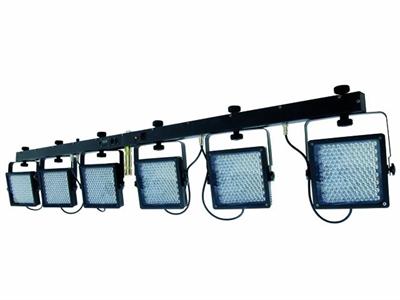

EUROLITE LED KLS-406 RGB
Tambien tengo este:
