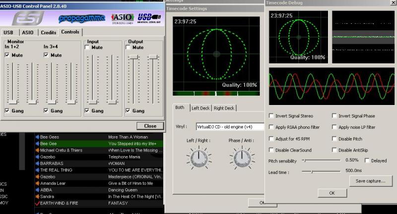

Gia ton DjDad pou zitise tis rythmiseis mou gia Timecode cd me tin Maya44usb, alla kai gia opoiondipote thelei na to xrisimopoieisei.
Kapos etsi prepei na deixnei i kymatomorfi, gain kai silence, kai o miktis gia na min pernaei to timecode stin eksodo.
Opos vlepete i epilogi mou einai v4 timecode oxi v5.
