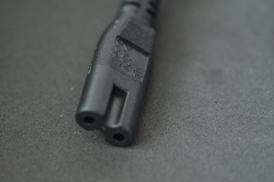

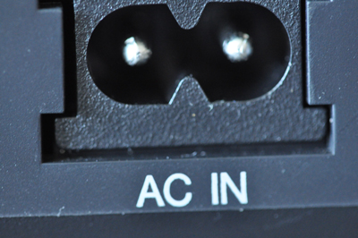

Sluit de 220 volt stroomkabel aan op de AC ingang.

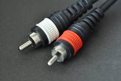

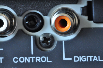

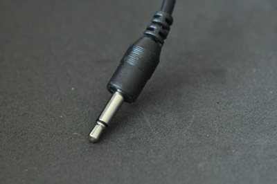

Sluit de CONTROL kabel aan op de CONTROL uitgang.

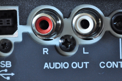

Sluit de RCA kabel aan op de RCA uitgang (let op de kleurencodering).

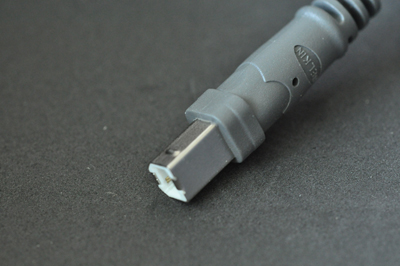

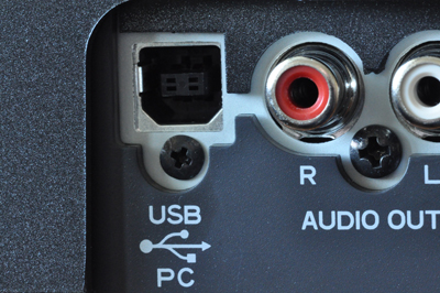

Sluit de USB kabel aan op de USB poort.

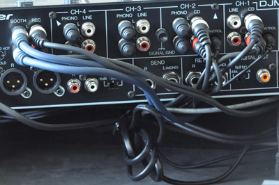

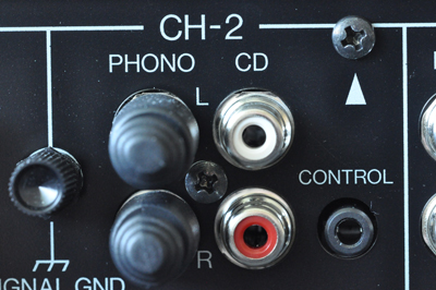

Aan de achterkant van het DJM 700 Mengpaneel vinden we de volgende te gebruiken aansluitmogelijkheden:
Channel 1 cd ingang
Channel 2 cd ingang
Record uitgang
Booth uitgang
Master uitgang
De 220 volt kabel zit bij de DJM 700 vast in het apparaat.

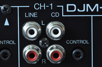

Sluit de CONTROL kabel van het linker deck aan op de CONTROL ingang van Channel 1.
Sluit de RCA kabels van het linker deck aan op de RCA ingang van Channel 1 (let op de kleurcodering)
Als het mengpaneel meerdere RCA ingangen heeft op 1 channel, let er dan op dat er NIET voor de PHONO ingang wordt gekozen.
Sluit de CONTROL kabel van het rechter deck aan op de CONTROL ingang van Channel 2.
Sluit de RCA kabels van het rechter deck aan op de RCA ingang van Channel 2 (let op de kleurcodering)

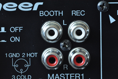

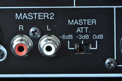

Sluit de laatste RCA kabel aan op de MASTER of de BOOTH uitgang van uw mengpaneel.
MASTER wordt gebruikt voor de versterkers die in de zaal staan.
BOOTH wordt gebruikt voor de versterkers die in uw Dj Booth staan.
Sluit het andere einde van de RCA kabel aan op uw versterker.
Er kan eventueel nog een RCA kabel aangesloten worden op de Record uitgang van het mengpaneel. Stop deze kabel in de LINE ingang van de PC.
Hierdoor kan binnen VDJ het eindresultaat van een mix opgenomen worden.

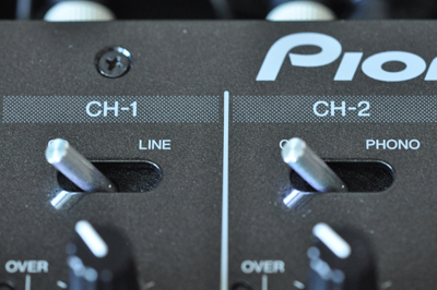

Zorg ervoor dat de LINE switch van uw mengpaneel overeenkomt met de geselecteerde RCA pluggen.

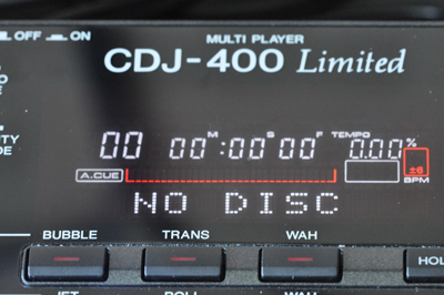

Zet de CDJ’s en het mengpaneel aan.
Op het display van de CDJ’s staat NO DISC.

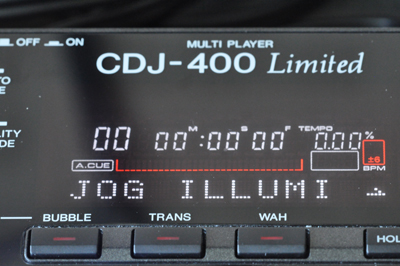

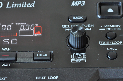

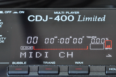

Nu gaan we een MIDI kanaal toewijzen aan de spelers. Deze moeten elk een ander kanaal zijn, anders kan VDJ ze niet uit elkaar houden.
Druk GELIJKTIJDIG op de knop TEXT MODE en de draaiknop waar SELECT PUSH boven staat en houdt deze 2 seconden zo vast.
Er staat nu JOG ILLUMI in het display.
Draai de SELECT PUSH knop 1 klik met de klok mee.
Er staat nu MIDI CH in het display.
Druk op de SELECT PUSH knop
Er staat nu CH 1 in het display, dit kan ook een ander cijfer zijn.
Selecteer CH1 voor het linker deck, herhaal deze handelingen vervolgens op het rechter deck en maak hier CH 2 van.

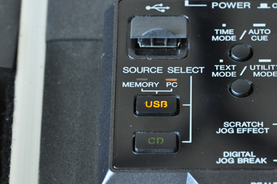

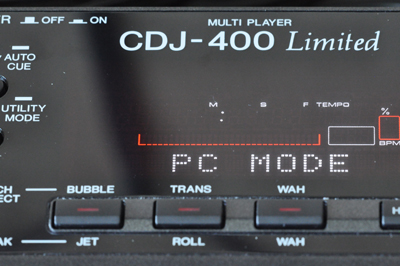

Druk bij beide CDJ’s op de MEMORY PC knop.
Er staat nu PC MODE in het display.

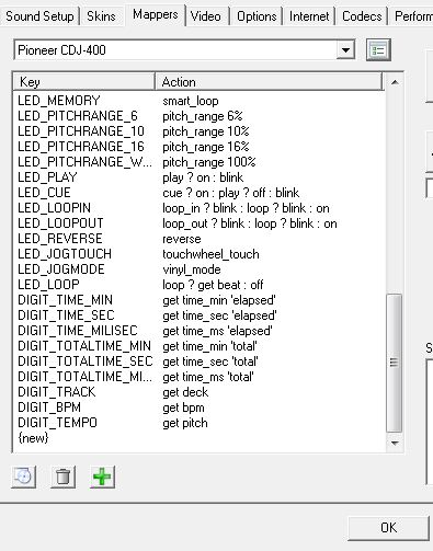

In principe heeft de laatste versie van VDJ (nu 6.0.8) een standaard mapper voor de CDJ’s en moeten deze automatisch herkend worden.

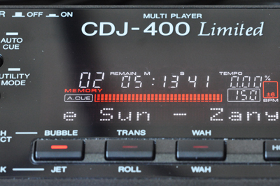

Op het display van de CDJ zal nu informatie komen te staan over het nummer dat in VDJ is geladen.

Selecteer handmatig de mapper voor de CDJ in het Tabblad mapper onder CONFIG.

midi channel toewijzen, zoals beschreven staat

Ffies gegoogled en op het Spaanse (...) forum de volgende post gevonden van CStoll:
"All MIDI / HID tabletop CD controllers have the EJECT button coded to invert_controllers. So just press the Eject to swap them.
Also you can easily tell if the need swapped by looking at the display of the units (if the display functions) and you will see the Track Number displaying which deck that controller is assigned to."
Kan het dus zijn dat je op de Eject-knop hebt gedrukt tijdens het draaien?
Je zou, als je bang bent voor herhaling, de Eject-knop een andere setting kunnen geven, of het switchen kunnen verwijderen uit de regel. Aan de andere kant: als je weet wat het veroorzaakt, kun je het met een druk op de knop weer terugdraaien.

klopt als een bus, als je op de cdj's de midi kanalen eerst zo instelt dat elk apparaat een ander midi kanaal krijgt, kan je vervolgens vdj instellen. als het dan zo isa dat je linker deck uitkomt op de rechter fader dan moet je de eject knop gebruiken, hierdoor worden de decks softwarematig van plaats verwisseld. dit hoeft doorgaans maar 1 keer, tot je alles opnieuw aansluit en per ongeluk de cdj's andersom weer hebt neergezet.
als je de laatste driver van pioneer zelf gebruikt dan kan je eigenlijk geen problemen krijgen

het downloden van mappen gaat (denk ik) alleen voor pro users, je kan ze vinden onder de download sectie/plugins/controllers.
je kan de loops ook handmatig mappen door de knop te noemen HOTCUE_1 ( en 2 en 3 enz)
met als commando
var "delcue" ? delete_cue 1 : hot_cue 1 (en 2 en 3 enz)
de sync wordt simpelweg SYNC met als commando sync
