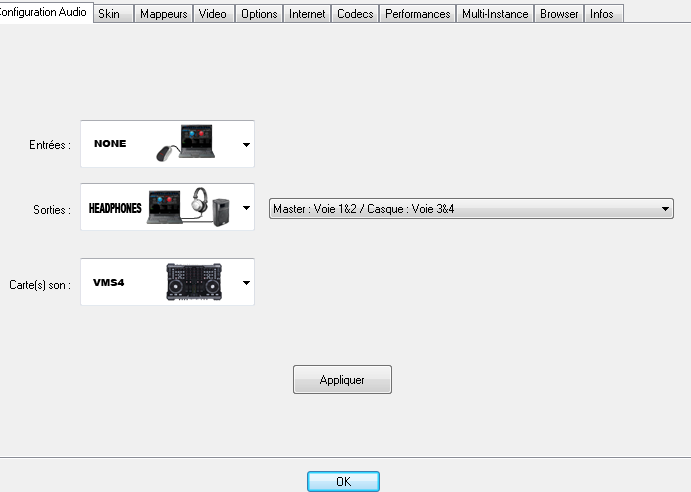

montre nous "configuration audio" de virtual Dj
Posted Sat 02 Oct 10 @ 12:04 pm
Désolé ;-)
Posted Sat 02 Oct 10 @ 12:43 pm

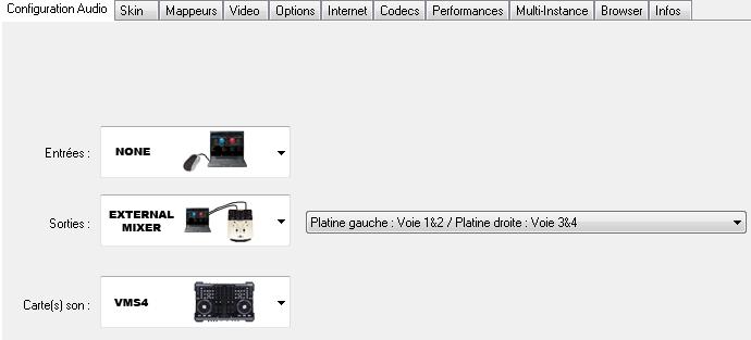

bonjour,
Voici la config que j\\\'utilise :

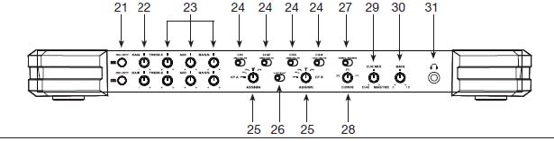

Ensuite pour que le crossfader puisse agir, il faut regarder en face avant de la console il y a deux boutons permettant d\'assigner le coté droit et le coté gauche à une des 4 voies de la table de mixage. dans l'image ci-dessous cela correspond aux boutons désignés par le chiffre "25".

Salut et merci !!!!! Je viens d'essayer cette config et rien de rien .... Cela ne repond plus du tout. Je ne comprend pas trop le bouton 25 droite gauche....
Je peux loader mais je n'ai pas reussi à trouver le fader !!!! les loops sont ok !!! mais ça load a droite ou gauche sans distinction .......................

Le bouton n°25 gauche permet de choisir quelle entrée quand tu mets le crossfader a gauche et le bouton 25 a droite permet de désigner la platine quand tu mets le crossfader a droite. En 4 out, tu mets le bouton n°25 gauche sur 2 et le bouton n°25 droite sur 3 et la ca dervait marcher je pense :)
Posted Sun 03 Oct 10 @ 6:44 am
Coucou
Donc pour le crossfader en effet il faut assigner les voix sur chaque coté du cross pour que celui-ci fonctionne c'est a dire en choisissant le channel 1 pour le CF A et channel 2 pour le CF B (comme précisé au dessus)
Pour la configuration audio, je vous conseille de laisser la latence sur auto (pour la version pro)
Pour la configuration choisissez mixer externe. (pour la version pro)
Pour utiliser le load sur la vms4 il faut appuyer sur shift, shift + load gauche pour charger a gauche et shift + load droite pour charger a droite
Pour les loops je n'ai pas de soucis de mon coté, mais reteste une fois la configuration faites ainsi.
Pour la saturation assure toi que les gains ne sont pas trop élevés ni sur la table ni sur VDJ.
Posted Sun 03 Oct 10 @ 10:19 am
