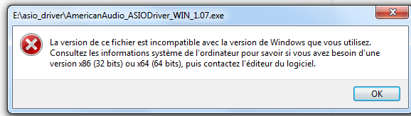

En fait non .... Dois je installer le cd livré avec ou dois je récupérer les drivers ailleurs ??
1er souci les drivers ne sont pas comptabiles avec seven 64 beat !!!!!

@ Seb, Moi aussi je suis en 7 64 bit et je l'ai installer en mode admin, et ca passe nikel.
Essaye de l'installer en mode hack jpense que ca va passer ;)

Merci Limol !!!! Comme indiqué j'ai installé le cd LE VDJ !!!! J'ai désormais 2 icones VDJ !! LE et PRO !!!! Les drivers ce sont installés seuls ??? Dois je re installer la version pro ????
En tout cas si je veux les installer (les drivers) a partir du cd j'ai le même message......
Posted Tue 28 Sep 10 @ 2:27 pm

J'ai re installé la version 6.07 !!!!! mis la skin VMS4 !! le mapper ........ Mais pas de Vms4 dans la config !!!!!!
Les drivers ne sont pas installés je pense !!!! et c'est toujours incompatible avec seven 64

As tu vérifier la mise a jour du drivers (ASIO 64bits (16-08-2010) / (et du Firmware 3.11 (12-08-2010)
http://www.vms4dj.com/downloads_uk.html
En bas de la page.
En bas de la page.

Je viens de les telecharger !!!! J'ai installé les drivers !!! Ils n'apparaissent toujours pas !!! Le firewire impossible le pc reconnait pas le programme !!! c'est chaud

va dans la l'onglet Mapper sélectionne le controleur American Audio VMS4 manuellement en décochant:
(Afficher uniquement les controleurs connectés), je crois que tu connais déjà comment faire car tu es un encien.
Et regarde si la carte son VMS4 apparaît dans la config audio de VDJ.
Installe bien en "mode administateur" ensuite tu télécharge les driver Asio pour 64x.
Si ça ne fonctionne pas, télécharge la version de VDJ LE directement sur le site de VDJ avec ton nouveau serial de la VMS4, tu l'installe en mode admnistrateur et normalement avant de finir l'installation de VDJ LE il devrait t'installer les pilotes de la VMS4.
Si t'as un souci MP
Posted Wed 29 Sep 10 @ 5:29 am
J'ai tout installé me semble t'il !!!! Mais la j'avoue que je sais plus ou j'en suis ;-) j'envoie mp merci ;-)
