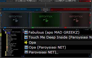

Φίλε DJ DAD, χτες (23 Μαρτίου) παιδεύτηκα κάπου 3 ώρες για να φτιάξω 2-3 πραγματάκια στο photoshop αλλά και να δω τις σωστές εντολές.
Το έφτιαξα χτες, και όλως τυχαίως οι εντολές είναι σχεδόν ίδιες με αυτές που μου προτείνεις.
Πρωτού ανεβάσω/προτείνω το skin που χρησιμοποιώ, η τελευταία πινελιά που θα ήθελα να κάνω έχει να κάνει με το εξής.
Αυτό που με χαλάει, είναι το εικονίδιο μπροστά από ένα mp3 ή mpeg.
Βλέπετε, υπάρχουν τραγούδια που έχω και σε mp3 αλλά και σε mpeg και πρέπει να κοιτάω το PATH για να καταλάβω αν το τραγούδι είναι mp3 ή βίντεο.
Σε ένα άλλο σκιν, είδα ότι μπροστά από τα mp3, έχει ένα εικονίδιο με ένα μεγαφωνάκι, αλλά σε βίντεο, έχει ένα εικονίδιο με ένα φιλμ.
Αν καταφέρω να προσαρμόσω, αυτή την πατέντα στο SKIN που δουλεύω, τότε θα το ανεβάσω στο ελληνικό φόρουμ και θα σας το προτείνω.
Το μόνο κακό, είναι ότι το skin είναι 1440x900, εμένα η οθόνη μου είναι 1920x1080, ενώ στο μαγαζί είναι 1280x1024.
Οπότε... αφού τελειώσω το skin για το μαγαζί, μετά θα κάτσω να προσαρμόσω τις πατέντες στο original size.
Πάντως απόψε θα ασχοληθώ με τα εικονίδια (παρόλο που δουλεύω το βράδυ, κιόλας).
Αν κάποιος φίλος, παίζει με βίντεο, και θέλει να του στείλω το SKIN με τις αλλαγές που έχω κάνει μέχρι τώρα, ας μου στείλει μήνυμα και θα το ανεβάσω σε δικό μου σέρβερ!
Εδώ σας παρουσιάζω τις αλλαγές που έκανα ώστε να έχω στερεοφωνική απεικόνιση.

Βασικά αυτό που θέλω είναι να *κλέψω* τα εικονίδια από αυτό το skin και να τα βάλω στο skin που χρησιμοποιώ.
Νομίζω ότι η λύση είναι σε ένα πάντρεμα στο XML αλλά και στο BMP.
Βέβαια το Virtual έχει ένα μικρό BUG.
Βασικά αυτό το bug (που δεν είναι bug αλλά χαζή ιδιαιτερότητα που κάποιος θα έπρεπε να τους ενημερώσει)...
Μάλιστα, συμβαίνει σε όσα skin δοκίμασα που περιέχουν εικονίδια (ανάλογα με το mp3 ή το βίντεο).
Δείτε τι συμβαίνει!
Δείχνει το mp3 με ένα κίτρινο μεγαφωνάκι ενώ το video με ένα εικονίδιο από φιλμ.
'Οταν παίζει λίγο το mp3, το κίτρινο μεγαφωνάκι γίνεται κόκκινο.
Δυστυχώς το ίδιο συμβαίνει και με το video. 'Ετσι, όταν παίξει, αλλάζει το εικονίδιο και από το εικονίδιο του φιλμ, γίνεται επίσης ένα κόκκινο μεγαφωνάκι.
'Ετσι, στη διάρκεια της νύχτας, δεν ξέρεις αν αυτό που έπαιξες νωρίτερα ήταν το βίντεο ή το mp3.
Μήπως να ζητήσουμε από τους προγραμματιστές σε μια επόμενη έκδοση, να μας δώσουν τη δυνατότητα στο τμήμα "browser" εκτός από όλες τις επιλογές που μπορούμε να επιλέξουμε τι μας εμφανίζει.... να επιλέξουμε αν θέλουμε να φαίνονται και τα εικονίδια.
Αν μας δωθεί αυτή η δυνατότητα, τότε νομίζω ότι θα μπορέσουμε να αλλάξουμε και τα εικονίδια.
Το λέω γιατί μέσα στη νύχτα, την ώρα της δουλειάς, δεν μπορείς από το εικονίδιο να καταλάβεις αν είναι βίντεο ή mp3.
'Eχω βάλει να μου δείχνει τα paths, αλλά δεν είναι λύση αυτό!
Δείτε τι συμβαίνει!

@RadioDj ... gia ta icons.
As poume theleis na allakseis ta icons gia to skin 1280X1024 pou xrisimopoieis . Ksezipareis to V-Mix 1280X (auto me ta oraia icons) se fakelo. Anoigeis me Zografiki i allo Editor bmp to X1024 bmp arxeio. Tautoxrona anoigeis kai to antistoixo xml arxeio kai kaneis search gia customicons. Se parapempei kapou sto telos pou einai to kommati tou browser. Ekei tha deis tis x,y syntetagmenes pou briskontai ta icons. Px einai nomizw 500kati, 1000 kati.
Pas twra sto bmp arxeio kai KOBEIS to kommataki pou deixnei ta icons kai briksetai stis parapanw syntetagmenes. To kaneis COPY.
Anoigeis twra to skin pou theleis na allakseis (pou prepei na exei omws idies diastaseis 1280X1024). Pas ekei pou exei ta antistoixa icons (i anoigeis to xml na breis pou einai) kai kaneis PASTE to kommati akrivws panw apo auto pou theleis na allakseis.
Kaneis SAVE to bmp, Zipareis ksana (prosoxi se ZIP oxi RAR) kai to vazeis pali sto fakelo me ta skins. Oso pio kali douleia kaneis me to COPY PASTE, toso akrivestera tha einai ta apotelesmata.
Simantiko. Pare backup to skin pou theleis na allakseis , min tyxon ta apotelesmata einai xeirotera.
Mpelalidiki douleia , alla aksizei ton kopo.
