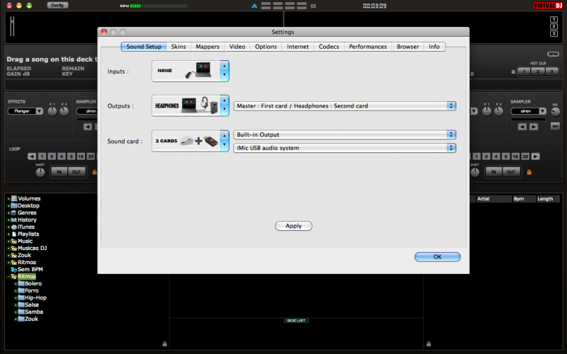

Da uma olhada nas suas configuracoes e veja se está desta forma.
A placa USB pelo que entendi voce quer configurar o fone de ouvido e a placa on-board seria pro amplificador, correto?
Voce pode alterar em outputs a ordem das placas, definindo quem sera a placa pro amplificador ou a pre-escuta, ou entao na parte de baixo, qual sera a placa de som primaria e a secundária.
Na configuracao da imagem esta da seguinte forma. Placa Onboard para o amplificador e placa USB para fone de ouvido.
