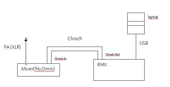

hi dirk - Du vermischt etwas...
unter b) beschreibst Du die Inputbuchseam MKII bzw. RMX ; die ist bei mir nicht belegt, ich mach rein mit dem Laptop Sound; . CD ist bei mir am PIO bzw. OMNI angeschlossen; als Backup wenn der lappi abschmiert :-)
Beim PIO (Club) hatte ich die RMX mit Chinch auf die Line-3 (CH3) angeschlossen, +9dB und Master und Kanalsschieber voll am Anschlag.
Beim Omnitronic hab ich mehr Saft, darum hab ich das Problem dort nicht...
Anbei mein Anschlussgebilde, ist wirklich simpel....
Trotzdem, versuche mal den +4dB Ausgang aus am 14.8., werd mir ein Kabel kaufen....oder anfertigen.

Schickes Bild
Posted Fri 31 Jul 09 @ 5:10 am

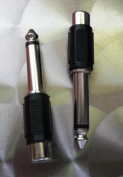

Hallo Gemeinde...
also - ich war vorhin schnell in nem Laden, suchte nach einem Kabel - dabei hat es Adaptoren (siehe Bild).
Hab kurz die HiFi-Anlage (ohne Mischpult dazwischen) angeschlossen am normalen Chinch, dann die Klinke getestet. Ich muss sagen, es ist eine Alternative. Druckvoller ist der richtige Ausdruck, von übersteuern keine Spur, das Signal war meinem Gehör nach zu urteilen clean.
Ich werde diese Anschlussmethode am 14.8 an meinem "Problemmischpult" anwenden, bin gespannt ob ich dann mehr Saft habe.
Aber grundsätzlich kann ich sagen, es kann eine Alternative sein.
Grüsse 68

die adapter sind genau richtig, das gute, du kannst mit deinen kabeln entweder so oder so anschliessen und hast nicht noch adapterkabel zum mit schleppen,lol, die wiegen ja so viel
ich denke dann wirst du mit dem problem pult auch keine schwierigkeiten mehr haben,

soooo ... habs jetzt auch getestet ! Kein Vergleich ! Wenn wir jetzt im Forum nochmal über den Druck der RMX diskutieren, sollten wir direkt nachfragen wie diese angeschlossen ist :-D Der Klinkenausgang hämmert wirklich, im Gegensatz zum Cinch ... :-D
