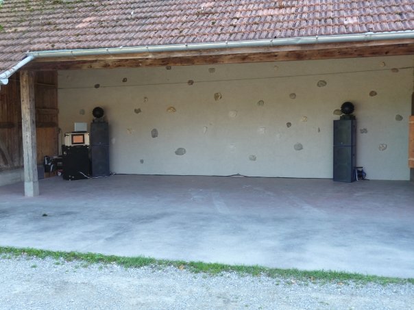

Habe am Samstag meine Anlage angeschlossen, RMX and Omnitronic Mischpult, und 2x600W Verstärker mit turbosound Boxen (GEIL!!) . Da gabs keine Probleme, Sound gemacht bis wörtlich die Polizei zur "Polizeistunde" kam :-)
