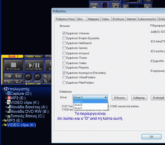

Ti ennoeis den se afinei? Sto config-browser den ston deixnei?
Posted Tue 06 Jul 10 @ 3:53 pm

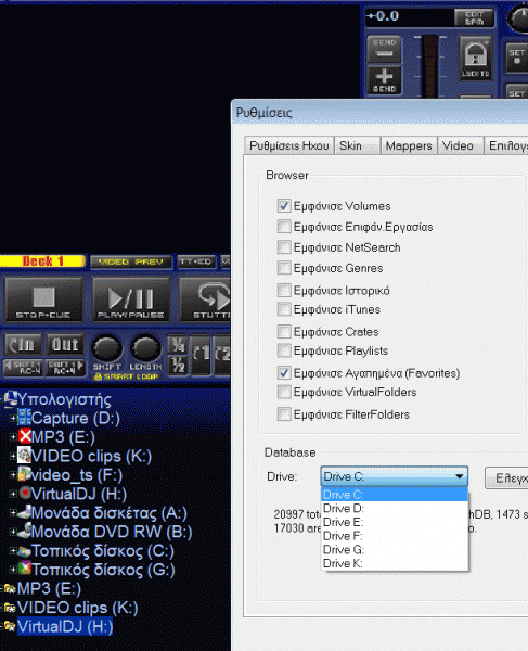

Ακριβώς εκεί!
Δεν μου τον εμφανίζει τον συγκεκριμένο σκληρό!
Και αφού αφαίρεσα όλους τους εξωτερικούς και έχουν μείνει μόνο οι εσωτερικοί, είδα πως δεν βλέπει και έναν εσωτερικό ακόμα!
Δείτε και το screen shot
Posted Tue 06 Jul 10 @ 3:59 pm

Το κάνω αμέσως. Μήπως να επιλέξω αρχικά και επαναφορά εργοστασιακών ρυθμίσεων;\\
Δες και ένα κορυφαίο με όλους τους δίσκους επάνω.
Μόνο αυτός που με ενδιαφέρει δεν φαίνεται (δηλαδή ο "h")!
χαχαχα
Τι γκαντέμης που είμαι Θεέ μου!

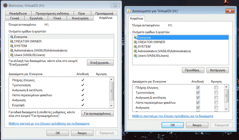

Το βρήκα.
ΓΙΟΥΠΙ.
\'Επρεπε να ορίσω δικαιώματα στον δίσκο.
Δηλαδή... να τικάρω όλα τα κουτάκια.
Μετά έκανα search tag μετά add to search database και τώρα όλα πάνε ρολόι!
Ευχαριστώωωωωωωωωωωωωωω.......
