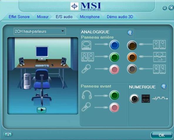

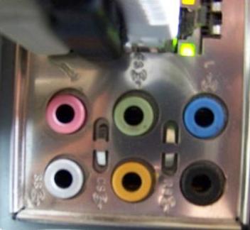

je vais mettre une photo des branchements possible sur ma tour ainsi que des sorties master de ma table plus tard cette aprem en esperant que vous pourrez m'aider )
J'utilise une carte son externe maya 4x4 usb ( voir mon schéma de branchement un peu plus haut ) car en faite j'ai juste besoin de pouvoir avoir une préécoute et d'entendre mon mix via mon casque (ce qui marche très bien ) et que les auditeurs entendent mon mix dans un premier temps car je débute plus ou moins avec ce nouveau matériel ( qui servira pour commencer à mixer chez moi et faire quelques sets sur une sorte de webradio )
mais peut-être est-ce mes branchements qui sont faux ? à mon avis non car j'ai suivit à la lettre l'aide des expérimentés de ce forum

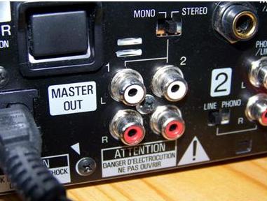

pour enregistrer ou faire du broadcast, il te faut un cable RCA/Jack 3,5 disponible en grande surface.
pour brancher tes nouveau cable tu branche le RCA sur la sortie master ( ou booth ou rec) de ta table de mixage et tu branche l'autre coter du cable ( jack 3,5 ) sur l'entree line in de ta carte son de ton pc ( mais pas sur la maya )

Au sujet du cable RCA/jack 3,5 je pense que tu parles de ce genre ?
concernant la sortie master , je dois donc branché les câbles RCA sur les prises L & R 1 des master out de ma table ?(voir photo ci-apres )
...et la prise jack je pense donc la brancher sur la prise bleu de ma tour , ne m'y connaissant pas trop , j\'en ai déduit ça en regardant sur le panneau de config de la carte son (voir les images ci-apres )

Bonjour Dj Shoon 68 ,
Le câble, ainsi que les Branchements sont Exacts
N'oublie pas de monter le Master de la DJM 400 pour pouvoir enregistrer ;)

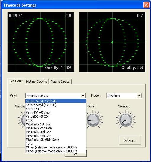

Hello ,
Voilà au niveau de tout ça j\'aurai de nouvelles questions :
quel type et quel mode de timecode prendre ?
Y a-t-il des réglages spécifique à faire en plus ?
J'aimerais en gros trouver la meilleure config. possible avec mon matos :)
Sachant que j'ai une dizaine de possibilité apparement ,j'ai tout d'abord écarté les possibilité vinyl's (car possédant des platines cd et n'étant pas totalement neneu )
J'ai ensuite essayé PCDJ ,mais ça à l'air de beugger et que la vdj 5 CD à l'air de bien fonctionner ...je place mes CUE avec vdj
...Seuls problèmes quand j'essaye de me replacer sur mes CUE pré-enregistré cela ne fonctionne pas :s ,de même que je ne peux plus lancer mes morceaux sur vdj(mais sur les platines seulement et en devant à chaques fois relancer le cd timecodé) c'est comme si vdj ne répondais plus (normal ?)

Faites un double click sur le bouton rotatoire "Silence" (il est actuellement trop bas !!!) et baissez un peu le volume des entrées audio au niveau de votre carte son
Posted Sat 18 Jul 09 @ 6:46 am
Ok c'est noté et fait merci DjCel
Par contre UP
Personne pour m'aider dans mes questions et problèmes au sujet du réglage des timecodes??

Bonsoir ,
Je poste de nouveau ce soir car là je commence sérieusement à désespéré pfff...
N'ayant pas eu de réponse à mon dernier message,j'ai essayé de me débrouiller sans , car aillant un set à effectuer sur le web un soir dernier ...
Tout avait l'air de fonctionner, j'ai cliqué sur la fonction broadcasting puis lancé ma platine sur vdj et donc les timecodes ...mais au bout de quelques secondes du premier morceau , plus celui ci avançait , plus le son devenait inaudible (il ralentissait,crachottait et on avait même l'impression d'entendre les timecodes de plus en plus ..)
Le pire c'est qu'en m'enregistrant pour essayé juste avant,tout marchait nickel , j'ai fais un petit set de 20mn sans aucuns problèmes...
J'ai donc essayé de régler ce problème en changeant le type de timecode ou le mode,mais rien n'y à fait...
J'ai du au finale,annulé mon set et j'avoue être vraiment dégouté là...
