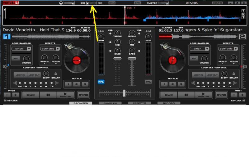

salut,
Est ce que le curseur CUE -I====^========I- MIX
à côté du volume de ton casque en haut à gauche ne serrait pas mis sur minimum par hasard?

salut,
[IMAGE1]
Salut déjà contrôler et non il est au max
[IMAGE1]

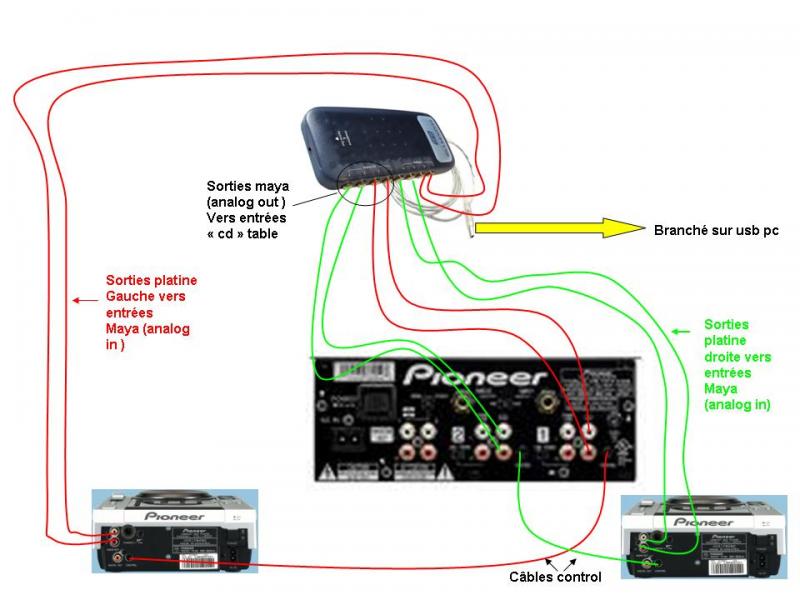

Salut ,
Mais en cochant master ou master+ mic ca ne marche pas ?
je dois automatiquement avoir "line in" coché?
voici mon branchement,je n'ai rien en sortie table ( master out ) pour ma part
De plus la djm400 n'est pas un contrôleur midi à ce que j'ai entendu ,est-ce le pourquoi du comment?
Je dois peut etre la revendre et en prendre une qui fasse midi ( ca me ferrais suer car elle est quasi neuve :((( ) ?

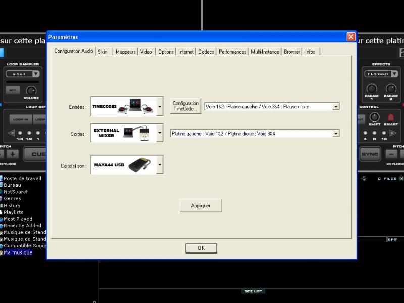

bonjour mais tu a configurer virtual dj comment parceque il faudrait que tu face de cette manière : "entrée mais time code" je viens de voire que c'étais pour le time code
Posted Thu 09 Jul 09 @ 12:21 pm
sentnico wrote :
bonjour mais tu a configurer virtual dj comment parceque il faudrait que tu face de cette manière : \\\\\\\"entrée mais time code\\\\\\\" je viens de voire que c\\\\\\\'étais pour le time code
Salut ,
Au niveau config je pense etre ok , ayant suivit les conseils il y a qq temps des users d\\\\\\\'ici ;)
chez moi sa donne ça :
tant qu\\\'a faire pour les réglages maya aussi ça :
Posted Thu 09 Jul 09 @ 12:38 pm
oui sa doit fonctionner
Posted Thu 09 Jul 09 @ 12:43 pm
malheureusement non sinon je ne posterais plus ;) j'ai toujours le même soucis sité plus haut :(((
