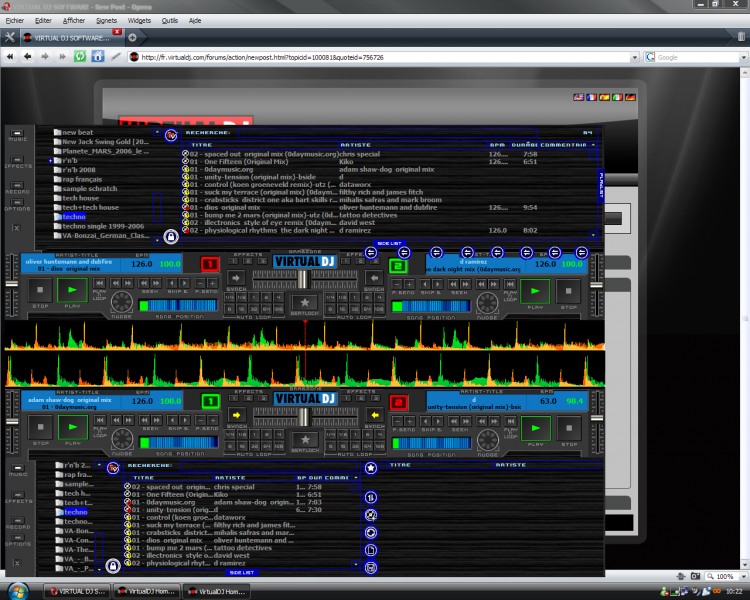

OK MERCIE MES COMMENT ON FAIT POUR KES METRE CAR MOI JE NE VOI QUE LA MOITIER DU SKINS .
Posted Sun 30 Nov 08 @ 2:53 am
bonjour
pourrais tu eviter d'écrire en majuscule c'est très désagréable
tu ouvre virtual dj avec la une skin multi-instance down screen et tu ouve une deuxieme session des vdj avec la skin multi instance up screen
et ça donne cela
et tu met les deux ligne rouge cote a cote ;)
