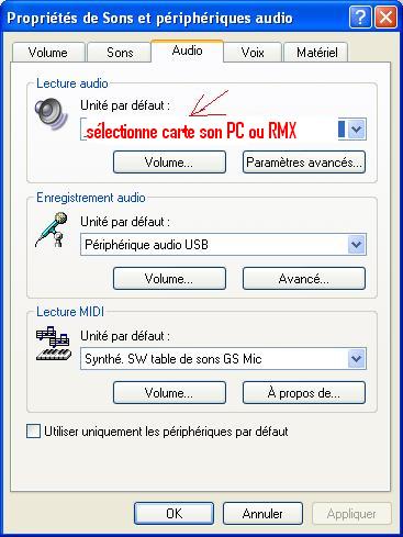

c'est certainement que la Hdjc Rmx doit etre reconnu comme carte son principale dans la config du Pc
a la place de la carte du Pc

sous XP
dans panneau de configuration --> son et péripférique audio
Posted Tue 25 Nov 08 @ 12:33 pm
j'ai vista et oui dans mon panneau de configuration, la hercules est défini par défaut, si je la désactive la lecture du morceau marche enfin mais pas de son qui sort de mes haut parleur !
