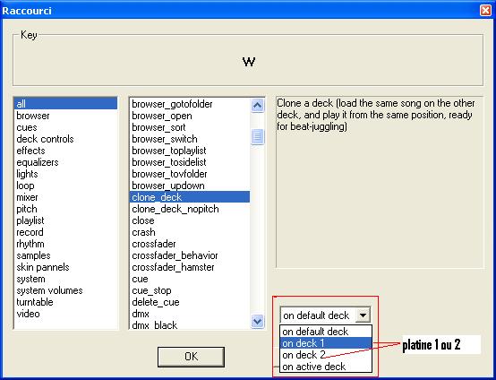

bonjour,
En paramètrent si tu as sélectionner le "on defaut deck" ou "on active deck" dans l'option des raccourci clavier
c'est normal que la musique s'arrête si tu ne sélectionne pas la sélection de pré-écoute 1 ou 2 ou en appuyant sur la touche "TAB" de ton clavier quand ton son joue
je te conseil dans l'option des raccourcis clavier veaux mieux sélectionner 2 raccourcis clavier en sélectionnant
on deck 1 pour la platine de gauche
on deck 2 pour la platine de droite
comme ça sa évitera que le son qui joue s'arrête en plein soirée (par erreur de la sélection de pré-écoute 1 ou 2)
