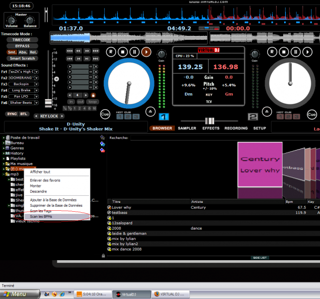

pour le scan des bpm la méthode et la suivante sous windows (est doit etre la même sous mac je pense)
dans vdj (le browser) a gauche de l'écran il y a tous les icones fais un clic gauche sur le dossier ou il rassemble tout tes mp3 et selectionne scan des bpm
une fenetre va s'ouvrir et le scan va commencer laisse le faire mais ça peut mettre très longtemps suivant le nombre de musique a scanner
une fois le scan terminer il ne doit plus y avoir de point d'interrogation jaune devant chaque morceau de musique
