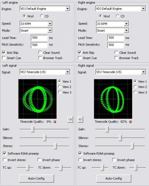

comme je dit souvent un long discour ne sert a rien, il est preferable d'avoir des images
pourrai ton avoir une capture d'ecran de cette partie de vdj.

voila la capture d'écran ^^

deja il faut avoir un signal a 100%

clique sur auto config quand tu es dans le milieu du vinyl
au niveau des reglages en sortie il faut etre
voie en entree 1-2 platine gauche 3-4platine droite
apres il faut faire pareil
voie en sortie 1-2 platine gauche 3-4 platine droite
il faut aussi bien respecter son cablage, la platine qui est a ta gauche sur les entree 1-2 de la maya, et les sortie 1-2 sur la voie de gauche de ta table de mixage.
pareille pour la platine de droite en 3-4 de la maya et en sortie 3-4 qui va vers la table de mixage partie 2eme voix.

petite precision des fois mon signal chute a 0% c'est pas grave le son continue et le scratch se fait quand meme.

ui ui justement j'ai vérifié des dizaines de fois que les cablages correspondent bien... pr ce qui est du signal, c'est vrai le signal tombe à 0 mais ca marche... Et tu aurais une idée pour ce qui est de ces "sauts" dans la musique ?

Commencez avec le mode "VDJ Timecode (v4)" dans un premier temps jusqu'à obtenir 100%.
