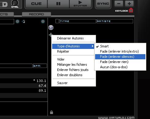

Salut. Quelle version de VirtualDj utilises-tu ?
Pour l'automix, tu peux régler le type d'automix que tu désires avec la petite croix dans la playlist :
Il me semble qu'en sélectionnant le mode "Fade (enlever rien)" tu devrais trouver ton bonheur.

j'utilise la dernière version (5.2). Quand je fais ce que vous me dite en effet cela enleve les silences mais les musiques ne sont plus mixés par rapport à leur tempo. Moi je voudrais que lorsque c'est possible les musique s'enchaine dans le meme tempo (BPM) et quand ce n'est pas possible et bien que les musiques se mixe juste en FADE. Or j'ai l'impression que c'est soit l'un soit l'autre...
Je sais pas si je m'exprime bien?
je pense que c'est la version Demo :o)))) car la dernière version est la 5.2.1
si non tu n'as pas le choix il faudra choisir le mode smart pour l'automix
il y a des chansons qui n'ont pas d'étoile devant BMP et qui mix bien avec la fonction smart, mais il faudrait les essayers
puis place en ordre chaque chanson qui mix bien ensemble, en faisant ta playlist
