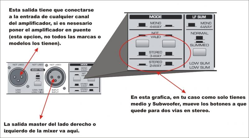

          El procedimiento de coneccion para los amplificadores es el mismo, uno para medio - agudos y lotro para bajos, recuerda mover la perilla de la frecuencia  del crossover a manera que te de el sonido que deseas............SALUDOS !!!!

Tienes conectado el crossover de la siguiente forma:
    La salida del master de la mixer a las entradas del crossover.
la salida de cada via del crossover a la entrada de cada amplificador.
Amplificador medio-agudo: se le conecta los cables que bienen de la salida del crossover Medio-agudo (MID-HIGH).
Amplificador Bajo: se le conecta los cables que bienen de la salida del crossover bajo (low).
la salida de cada amplificador a las entradas de sus respectivos parlantes (bocinas)
       Posted Wed 08 Oct 08 @ 12:12 pm
          Mi amplificador tiene la opcion de puente, que es asi como lo tengo, de hecho, uso dos amplificadores, uno para el subwoofer (600 watts) y otro para las bocinas (1500 watts). Muchisimas gracias por tu pronta ayuda, esta grafica me va a ayudar mucho, el la grafica que me pusiste saco a un canal del amplificador (1500) y salida a la bocina, donde conecto sl sub, es donde dice "low". Creo que ahi es donde estoy perdido.
Por decir, en un canal esta conectado en high (A) en el otro esta conectado en high y el sub en low (B) Modo 2 way. Espero estar claro en mis explicaciones

          Las salidas del master de la mixer (R) (L) van conectados a las entradas del crossover.
La salida de cada via (MID-HIGH) y (LOW) del crossover a la entrada de cada amplificador.
Amplificador medio-agudo: se le conecta los cables que bienen de la salida del crossover Medio-agudo (MID-HIGH). (usa la salida del crossover HIGH-MID, por que es en dos bias)
La salida de cada amplificador a las entradas de sus respectivos parlantes (bocinas)
Amplificador para Medio y agudo, las salidas van conectadas a las entradas de las bocinas medio y agudo, (ojo con esto, te aconsejo que hagas pruebas en el modo normal y no en el modo separado).
Amplificador para bajo (LOW) las salidas van conectadas a las entradas de los bajos.
mueve la frecuencia del crossover hasta que te de el sonido deseado, ahora amigo, esta marca de crossover no tiene la misma calidad que un RANE o ASHLI.........tambien checa las especificasiones de potencia que nesesitan tus bocinas, tiene que ver mucho si son de 4 u 8 OMHS, eso significa que tus amplificadores tendran que soportarlo o que tus bocinas no se revienten.................SALUDOS !!!!!!

          disculpa, ya me fije arriba en la grafica y es dos vias
