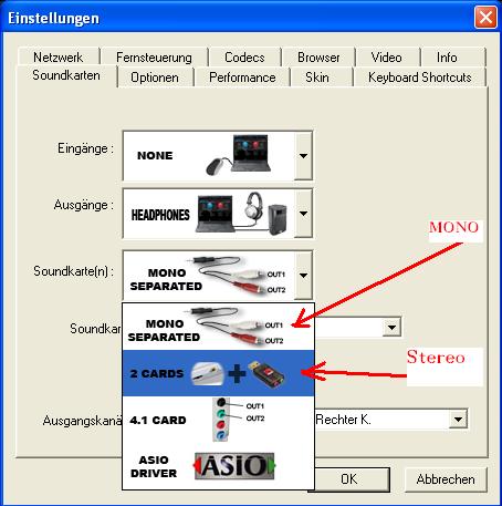

dieses progi hat eine fohörfunktion! dazu brauchst du aber 2 soundkarten oder eine 4.1< soundkarte. eine alternative währe noch wenn du auf mono fahren würdest, ist aber schlecht für die sound quali.
vorhör funktion hat jedes dj progi, sonst würds ja nichts bringen für den pro einsatz.
leg doch deine festplatten an einen usb-hub und mach ein platz frei für ne mini usb soundkarte, das währ die billigste und beste lösung.
Braenzu

anschliessen, usb sk rein, vdj öffnen unter config sk
- none
danach
-headphone
-danach
2cards
danach
-soundkarte = USB
zweite soundkarte = primäre soundkarte
master auf erste karte
kophörer auf 2te karte
Braenzu

Gut,.... was meinst du,...ist die was für 12,-€???? -> naja, kauf dir einfach eine und probiers aus
Und Einstellen muss ich dann so, wie du es beschrieben hast???? -> ja
Hole mir dann noch ein USB Hub!!!!! Na da bin ich mal gespannt, ob ich das hin bekomme???????? -> logo, sonst fragen
In die ex Soundkarte kommt????? -> master out (mini jack auf 2 chinch, chinch dan am verstärcker auf line in) Ich schliese ja den laptop an einen verstärker an!!! Am Laptop stecke ich dann den Kopfhörer -> ja und an die Ex Soundk. ???? -> siehe oben Die Boxen laufen ja über den verstärker!!!

an die externe sk den kopfhörer, und die soundausgabe (lautsprecher des läpis) an die primäre soundkarte, musst einfach die einstellung in vdj /config / soundkarte ändern und zwar in:
none
headphone
2card
erste soundkart -> primäre soundkarte
2te soundkarte -> usb (hier den kophörer anschliessen!!!!!)
master out auf erste soundkarte activieren
kopfhörer auf der 2ten soundkarte activieren
that's all ;o)
