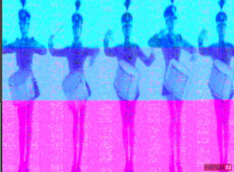

J'ai un problème lorsque je mix des vidéos avec virtual DJ.
Lorsque je mix mes vidéo en mode Hardware Acceleration OFF, tout va bien.
Mais lorsque je l'active, les vidéos sont correct et un moment donné, ils deviennes tout rose et cyan, au bout de 15 sec, sa reviens, et sa repart. Cela arrive surtout lorsque je mix 2 vidéo un a la suite de l'autre. Si je mix un mp3 + un video c'est correct, mais dès que je mix un video avec un autre, le vidéo que j'introduit est tout rose et cyan, tellement qu'on a de la difficulté à voir le vidéo, mais le son est correct.

Tout fonctionne avec ma carte graphique, je n\'ai aucun probleme sauf avec virtual DJ.
Voila ce que sa donne

la plus part des cartes graphique nvidia rencontre des problème avec vdj au nineau de l'enregistrement et de l'affichage surtout la serie des 8600
Posted Fri 03 Oct 08 @ 6:32 pm
C'est une 7950GTX, c'est vraiment étrange tout sa, et surtout désagréable quand sa se produit en pleine soirée !!!
