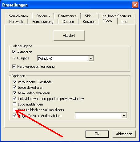

mit welchem progi kann ich meine fader vom ntc umschreiben? hatte gestern im club das problem das,dass mischpult ausgestiegen ist und ich danach den sound/videos direct mit dem ntc und dem conectiv auf die anlage spielte. leider ist es ja nun so, das die videos mit dem fader für den rechten/linken player mit deren fader gekopelt sind d.h. wenn ich den fader öffne erscheint auch gerade das video. dies ist aber ein nachteil aus meiner sicht, ich möchte den sound und die videos getrennt steuern können, videos über den crossfader wie bei der 5.1, sonnst kann man ja keine kurzen cuts/einblendungen machen ohne den sound dabei zu haben.

Wenn Du jetz nich willst, dass der VideoCrossi mit dem AudioCrossi gekoppelt ist, mußt Du den Haken bei "link Crossfader" unter Einstellungen/Video rausnehen, bzw. den Midibefehl dahingehend ändern, dass der NTC Crossi nur Audio macht und Du dann z.B. nen´Drehfader als VideoCrossi umschreibst !

          ich mein das so:
wenn ich z.b pussycat dolls mit don't cha am laufen habe, danach nelly furtado mit say it right einmischen möchte, möchte ich den anfang des 2ten videos zwischendurch (nur das bild) in das 1te video einspielen. momentan geht das nicht ohne die kills zu benutzen, da immer auch der sound dazu gemischt wird. ich möchte einfach die audio ausgabe auf den fadern haben und die videos auf dem crossfader wie das in der 5.1 war.

          würd ich ja gerne machen, nur bringt mir das häcklein in den video eigenschaften nichts, und knöpfe habe ich auch keine mehr frei. ich versuch mal das ganze etwas umzuschreiben damit es für mich passt, danke trotzdem.

          Du mußt dann in der Midi Config den Eintrag für den Audiofader löschen !
Ich glaube, wenn der Haken raus ist, ist nur der Videofader nich verlinkt und der Audio weiterhin auf der Konsole funktionsfähig.
Wenne keinen Knopp mehr freimachen kannst, dann mach Dir Shortcuts für´s hin-und-her switchen und einen für nen´Videofade !

hab alles versucht, entweder geht der sound weg oder es ist wieder alles da inkl video. ich finde das ein nachteil, denn wenn man mal angewiesen ist mit dem controller aufzulegen als hauptmischer, hast du auch das prob, wenn du etwas mit dem audio fader nach unten gehst um z.b. die lautstärke während einer mik durchsage zu verringern, geht das pics auch weg. auch wenn du nur lautstärken anpassungen machst hast du dieses problem und das ist nicht brauchbar für mein empfinden.
mit welcher begründung wurde dies eigentlich geändert seit der 5.2?

          manchmal sucht man etwas zu weit ;o)
Häcklein raus bei "fade to black on volume sliders" und alles ist perfect!
wer lesen kann ist klar im vorteil, na ja, ich werd halt langsam alt :o(
