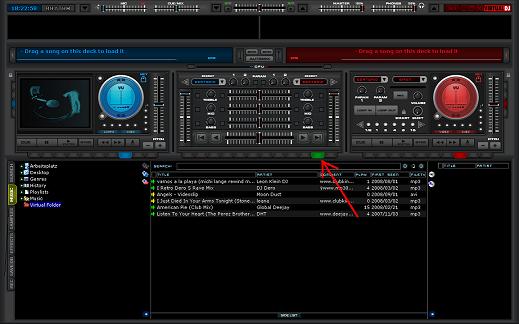

ja das geht, hier ein kleines pics mit dem was ich meine

da sieht man jetzt mal garnichts :)
sind das nicht die normalen effekt die ich auch auf dem total control an den fadern habe? ich glaub du verstehst nicht was ich meine.
ich will auf das gemischte signal also den output nen effekt setzen.
