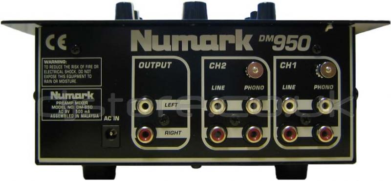

Euh attend JeremK, dsl si je fais le demeuré mais ya qc que jai pas compris. Comment je branche les platines vinyles, et la maya dans la table de mixage Numark DM950 ?
Voilà l\'image du derrière de la platine, merci d\'avance pour tes explications...

Il te suffira de brancher avec des cables RCA les sorties 1&2 de ta maya sur les entrès ch1 line de table et les sorties 3&4 sur les entrées ch2 line
Les output sur tes enceintes.
Voilà Bien amicalement DJ Carouge

Si tu suit le schema , Des platines vers la maya 44 par cable Rca , sur les entrées "Analog In"
1&2 /1ere platine
3&4 / 2eme Platine
Ensuite de la Maya 44 "Analog Out" Vers table de mix avec cable Rca
1&2 Sur Channel 1 Phono
3&4 Sur channel 2 Phono
Voila ;-)

Très limité au niveau des entrées et sorties de cette table.
Il faudra des adaptateurs RCA->Jack pour pouvoir utiliser un ampli.

Je voulais juste te faire remarquer que ta table était équipé d'une seule sortie (OUT) en RCA et non XLR ou JACK comme c'est souvent le cas
Penses aux adaptateurs (le cas échéant) pour te connecter sur les amplis existants :-)

La table de mixage ne pilote pas vdj.
Les time-codes font tourner le platines de vdj. Vdj fait sortir le son de ses deux platines virtuelles séparément, non mixé (crossfader au centre et faders de volume au max dans vdj).
La carte son fait sortir deux pistes sonores différentes, qui sont ensuite mixées grace à la table de mixage. C'est grace à elle que tu va contrôler le volume des platines et réaliser les transitions en fade sur tes morceaux. C'est aussi sur la table de mixage que tu vas régler le gain et les équalisers.
Voilà à quoi sert une table de mix externe avec vdj, pour utiliser tu matériel analogique et non la table de mixage virtuelle de vdj.
