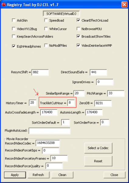

j'ai télécharger le tool de djcel et là ou c'est marquer "TracklistCutHour" j' ai mis la valeur 8 au lieu de valeur 9
et là les dates dans history correspond à la date du fuseau horaire

peut tu laisser le lien limol merci ;)
parce je cherche dans tool mais je ne doit pas avoir les yeux en face des trou lol

merci limol ;)

Petite expliquation:
La clé registre TrackListCutHour, permet d'indiquer à quelle heure commence une journée. Pas une journée "normale" mais une journée de mix.
Si vous avez pour habitude de mixer de 22h à Midi, il est mieux de mettre 13 comme valeur. Ceci permettra de retrouver tous les morceaux passés dans une playlist daté du jour où l'on commence à mixer.
