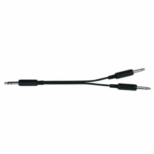

Sulle questione dei collegamenti invece ho capito ma mi manca qualche pezzo... Ragioniamo come se avessi la versione PRO.. Mi stai dicendo che con questa versione hai il setting nel programma in modo tale che se ti colleghi ad un mixer tutto viene gestito automaticamente?
All'ultimo punto invece dove non c'è proprio possibilità di avere un mixer, giustamente vado da una uscita della scheda audio alle casse, ma dato che ho un cavo solo che termina con i due attacchi (uno bianco ed uno rosso) posso collegare UNA cassa... e l'altra? Ha un cavo proprio che si collega alla prima? come le casse del pc per interdersi?

dunque ti chiarisco le idee...con la versione pro puoi usare un mixer esterno impostando nel setup audio proprio external mixer dove le uscite 1\2 sono del canale 1 del mixer e le 3\4 del 2....
per quanto riguarda le casse quei 2 cavi che hai sono 2 uscite per 2 diverse casse!!!! appunto il canale sisnistro (bianco) e destro (rosso)
nel caso di casse colleghi il singolo cavo a una cassa ovviamente con una prolunga di questo oppure acquistando un cavo più lungo e fatto apposta per questo scopo come questo
ovviamente più lungo e con il jack da 6,3mm...volendo è anche facile crearlo e serve in caso di casse attive con connessione a jack...se le casse hanno invece gli xlr serve un cavo come quello precedente ma al posto dei 2 jack mono da 6,3mm ci vogliono 2 xlr masci
nel caso di casse passive troverai il finale del locale dove connettere direttamente i 2 cavi rosso e bianco oppure mediante un adattatore a degli ingressi a jack
va anche detto che questo tipo di adattatore lo puoi usare anche su casse attive senza comprare il cavo prima indicato...
spero di essere stato abbastanza chiaro nella spiegazione

Ok Matte ora è chiaro....
Non so perchè ma ero convinto che lo spinotto rosso e bianco andassero ad una sola cassa invece giustamente destro e sinistro con la dovuta prolunga..
Grazie..
