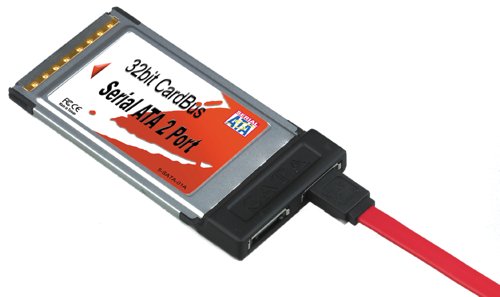

Ci sono per i fissi... schede che consentono di collegare hd aggiuntivi sfruttandolo stesso protocollo ma sono poco pratici perche usano i cavi SATA o EIDE piu l\'alimentazione replicando i cavi interni che si usano per il normale collegamento.
Per i portatili ci sono anche simili prodotti su PCMICA ..
Ma l' HD Necessita di alimentazione esterna.
Non ha molto senso avere HD estreni super veloci e poi la trasmissione non ha la capacita di tramettere i dati alla velocità possibile o indicata nelle specifiche dell\' HD... Alla fine la maggioranza degli HD esterni sono involucri con aggiunto l\' interfacciameno USB o Firewire. Ma son Normalissimi hd che collegati al pc internamente sfruttano i protocolli interni SATA o simili mentre nell\' loro involucro esterno devono ridurre la velocita del protocollo originario per adattarsi a quello di trasmissione...
