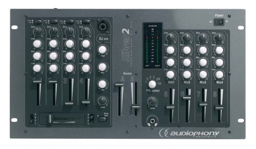

Bonjour @ Tous,
J'ai eu la réponse ce sera ça
Entrées :
4 Phonos commutables sur RCA à l'arrière.
4 lignes commutables sur RCA à l'arrière.
4 Micros sur JACK à l'arrière. (Entrées symétriques).
1 Micro DJ sur XLR en façade
• Sorties :
1Master sur XLR symétrique à l'arrière.
1Booth sur RCA à l'arrière.
1Record sur RCA à l'arrière.
• Réglage :
Faders ALPHA " SMOOTH SLIDER " à doubles glissières de renfort et contact au carbone.
Réglage +/- 12 dB Bass/Mid/High sur chaque voie.
Réglage Gain par potentiomètre rotatif pour toutes les voies.
• Vumètre : Affichage à LED 9 segments.
• Pré-écoute assignable sur chaque voie.
• Talk over automatique sur voie micro DJ.
• Xfader ALPHA “SMOOTH SLIDER” à doubles glissières de renfort et contact au carbone.
Démontable et assignable sur chaque voie stéréo.
• Façade aluminium.
• Boutons métalliques.
• Design exclusif.
• Dimensions : 482 x 267 x 109 mm.
• Poids : 4 kg prestation polyvalente en discothèque et disco mobile.
Entrées :
• Sorties :
• Réglage :
• Façade aluminium.
• Design exclusif.
Donc pas de soucis, j'irai connecter ma carte son sur les entrées LINE en RCA
Je vous ferai le retour sur la soirée, il y a aura aussi des musiciens en Gest Stars, des "Grateux"
Schuss
