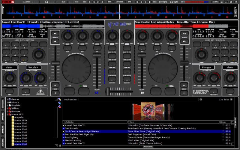

Merci à la Team d'avoir retenu mon skin BCD2000.
Je vous donne le lien direct pour ceux que ça intéresse.
http://www.virtualdj.com/addons/4742/BCD2000_by_DJ__tall__Mat.html

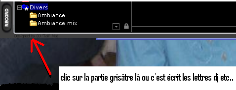

Bonjour!! Tout d'abord, merci à toi d'avoir réalisé cette skin que je trouve vraiment "extra"!!! Elle me correspond tout à fait et j'en suis très content car je mixe avec une Behringer BCD2000 que je pilote grâce au logiciel Numark Virtual Vinyl. Je retrouve bien les fonctions de ma Behringer sur cette skin. Cependant, j'ai un petit soucis. Je m'explique: il se trouve que j'ai cliqué sur un petit cadenas qui se trouve en haut à droite de la skin et que celle-ci s'est "figée" en me laissant pour seul message: "Sorry!!!!! Only DJ Tall Mat Can Be DJ Tonight...".
Aussi j'aimerais savoir si cela est normal et surtout comment la débloquer car ma skin est dans cet état depuis 2 jours... Et j'ai beau cliquer un peu partout, rien n'y fait... Ce qui m'embête beaucoup car je ne peux plus rien faire... J'ai même arrêté complètement mon PC et redémarré celui-ci: idem... D'avance merci pour ta réponse... Freddy (a.k.a. A.T.M.).

bonsoir A.T.M.1185
clic sur la partie grisâtre la ou c'est écrit les lettres dj et quelque chose, car je ne vois pas très bien ce qui est marqué

En effet c'est une protection pour permettre au DJ d'aller ce chercher une bière (ou autre obligations de DJ ;) et éviter qu'un convive un peu trop "allumé" n'essaie de mixer a ta place pendant ce temps..
Très pratique pour éviter le désastre :D

Bonjour!! Merci à vous, messieurs Limol et Coyote pour votre aide... En effet, la solution était toute simple... Encore fallait-il la connaître!! Grâce à vous, je ne serais plus bloqué aussi bêtement!!! Encore merci à vous et à bientôt sur le forum. Bybye!!! Freddy (a.k.a. A.T.M.)
