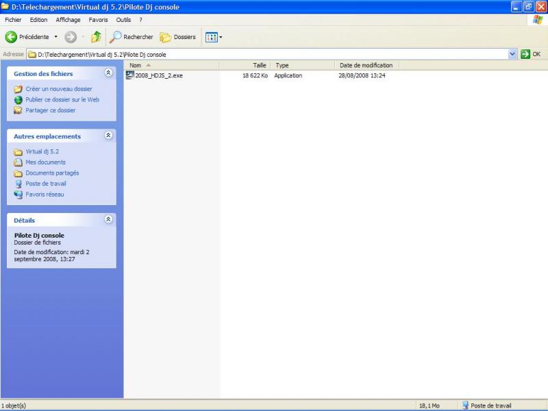

je suis allé donc sur le site de Hercules pour télecharger le pack 2008

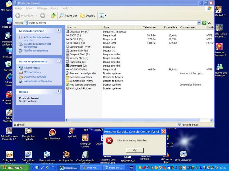

, et reinstallé les nouveaux drivers. Cependant quand je branche ma console sur l'ordi via la prise USB, une boite de dialogue s'ouvre révélant 1 erreur du type CPL : Error Loading MSG files

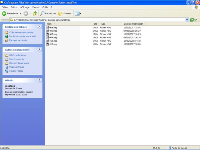

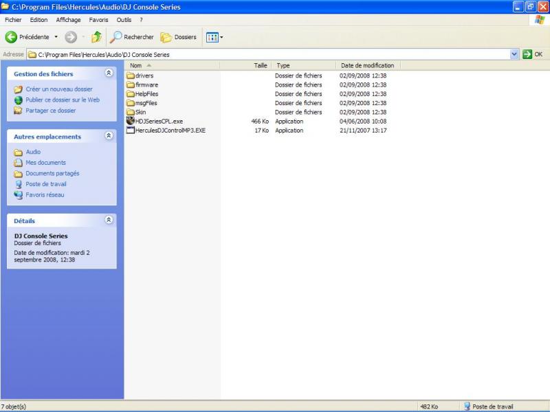

Voilà ce que j'ai Dans le répertoire de C:\program files\Hercules\Audio\Dj Console Series
et dans msgFiles
Avez-vous la même chose que moi?? A priori lors de l'instal du pack 2008 quelque chose a du mal se passer, pourtant je n'ai pas eu de message d'anomalie.
De plus, dans la barre des tâches à droite, n'apparait plus la tête verte avec 1 casque permettant d'ouvrir le menu configue de la Dj console est-ce normal???
