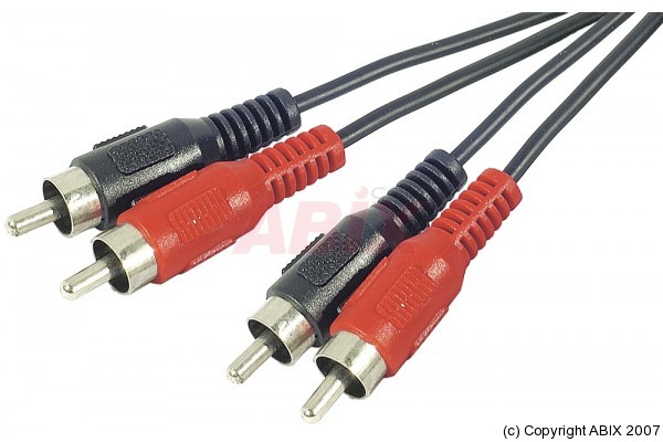

et a quoi resemble un cable de mix
Posted Tue 02 Sep 08 @ 11:35 am
Bonsoir ,un schema complet et Dispo sur mon blog :
http://fr.virtualdj.com/homepage/DJ_SINCLAIR/blogs/1845/Schema_de_Branchement_Hdjc_Mk2_et_Table_de_mix_.html
Pour relier le tout tu doit te procurer des cables Rca comme ceci :
Ensuite tu peut connecter ta platine Cd sur l'entrée Aux/Mic ;-)
Haaaaaaa!!! voila sinclair tu n'as pas hésité a lui montré l'image c'est très bien
là lintox1 vois mieux le genre de câbles
Posted Tue 02 Sep 08 @ 12:16 pm
