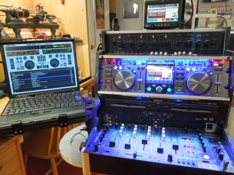

Leute!!!
Ich bin wirklich begeistert über eure ausführliche Beratung, muß jetzt aber (glaub' ich) etwas erklären ...
Ich bin ein "Old-School" DJ (Baujahr 1954), lege hauptsächlich mit CD's auf und nutze den Laptop eigentlich
nur als Archiv. Mit unglaublichen 150.000 Titeln, zusammengeschnorrt von diversen Kollegen, ist das ein
fantastisches Reservoir von Musik jeder Art ... Wenn ich allerdings manchmal jüngeren Kollegen zuhöre,
die mit ihren MAC-Laptops und ihren Pioneer-Controllern unglaublich perfekte Mixes spielen, frißt mich schon
manchmal der Neid ... ich will das auch können ... ;-) so, deswegen hab ich mit den MEP-7000 zugelegt,
weil der in mein Rack passt (siehe Foto) und ich will mit dem Teil fallweise richtig gute Mixes produzieren!
Was eh kein Problem ist (dank Sync-Funktion) ... nachdem ich aber in gewisser Weise ein Perfektionist bin,
stört mich einfach die Tatsache, das beim bedienen von CD/USB der VIRTUAL-DJ mitreagiert ...
DAS würde ich gern abstellen und DAS lasse ich mir auch einiges kosten ... wenn's nicht möglich ist,
mache ich den VDJ einfach zu während ich CD spiele ...
LG

Das Problem, ist nicht VDJ sondern der Pioneer MEP 7000 an sich.
So wie ich gelesen habe, sollte er wenn man von MIDI auf CD umschaltet, der MEP eigentlich das senden von den MIDI Signalen deaktivieren. Das macht er aber nicht.
Also liegt das Problem am MEP und nicht an VDJ.
Somit ist ja für uns schwierig dir hier eine passenden Antwort zu geben.
Hast du mal Pioneer angeschrieben wegen dem Problem? Was sagen Sie dazu?
Es gibt mit der VDJ 8 anscheinend, wie ich gelesen habe, eine Kombination um das Mapping zu deaktivieren bzw kann man sich erstellen.
Wie das aber geht, ich habe keine Ahnung.
Da du aber die VDJ 7 verwendest, müsstest du dir VDJ 8 holen.
Viele Grüße Marco

Danke Marco für die Tipps ...
Pioneer hab ich schon angeschrieben, bis dato aber noch keine Antwort erhalten.
Ich bastle derzeit ein einer Möglichkeit das Mapping extern (also quasi am Kabel)
zu unterbinden, ohne das der VDJ das bemerkt ... also eine Verbindung vortäuschen
obwohl keine da ist ... wird spannend !!
Gruß, Charly
Gruß, Charly
