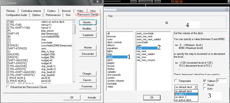

aller on y va
dans vdj tu va dans config--->raccourcie clavier-->ajouter:
level a 0 deck 1
1->tu coche mixer
2->tu coche level
3->configure:
a)selectionne le deck 1
b)coche valeur puis 0
4->tape le raccourcie clavier de ton choix -->pour l\'exemple g
ensuite ok et ok
level au maxi deck 1
1->tu coche mixer
2->tu coche level
3->configure:
b)coche valeur puis 4096
4->tape le raccourcie clavier de ton choix -->pour l\'exemple h
ensuite ok et ok
level a 0 deck 2
1->tu coche mixer
2->tu coche level
3->configure:
a)selectionne le deck 2
4->tape le raccourcie clavier de ton choix -->pour l\'exemple t
ensuite ok et ok
level au maxi deck 2
1->tu coche mixer
2->tu coche level
3->configure:
4->tape le raccourcie clavier de ton choix -->pour l\'exemple y
voila suit simplement les info est tu aura les raccourcie clavier pour tes fader
et tu a aussi le raccourci clavier pour le crossfader pour faire des coupures pour le scratch

Dj Lylian je te remerci vraiment pour ton aide...
ca fonctionne bien c'est cool.
