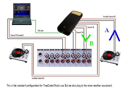

          scusa se faccio una riflessione..
il tuo metodo è quasi perfetto, il problema però c'è (almeno io non sono riuscito a risolverlo)..
- usando le modalita timecode - headphones - scheda/e asio (a me : asio driver: scratchampasio) - canale d'ingresso 1&2 sx e 3&4 dx -
canale d'uscita: master: can 1&2 e preascolto 3&4.. credo che a tutti e la stessa impostazione ma io l'ho riportata lo stesso per una maggiore chiarezza..
- ecco a questo punto io vorrei sapere, ma come bisogna fare il preascolto se il canale del master di vdj e su un canale dove vi e un timecode e quindi quando suona vdj anche a canali spenti (del ddm4000) si sente lo stesso la musica?!? non è strano? il canale master non dovrebbe essere a parte su un altro canale come per i sampler (5&6)?!?!
o è solo il mio mixer che fa sta cosa?

          Come avevo gia detto anche a Spazialex non ha senso mapparsi i canali dei Fader, del Crossfader ecc ecc
Virtual DJ purtroppo non disabilita il controllo dell'audio anche se l'uscita selezionata è "External Mixer", avevo già segnalato al team quasta cosa ma se avessero mai ascoltato tutti i miei consigli...
Se dovete mixare audio usate il DDM4000 non in MIDI e funziona benissimo, magari mappatevi una sola parte del mixer per i comandi VIDEO o per i Sample, un mixer analogico/midi come questo usato per mixare audio tramite il MIDI io lo trovo un po' inutile.
