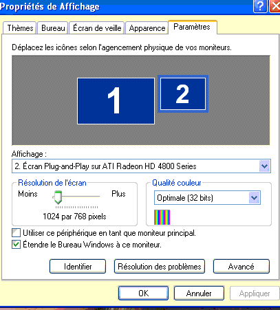

Voila ce qui faut faire.
Click sur le moniteur 2 et ensuite marquer Etendre le Bureau Windows à ce moniteur. Presser sur Appliquer et ensuite sur OK
Mike
Mike
