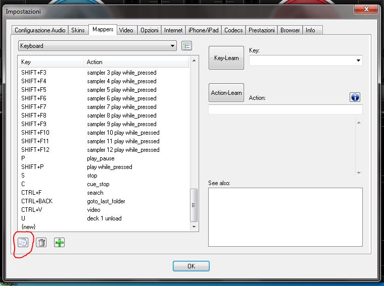

dunque...adesso sei pro...
come prima cosa riporta il mapper ai valori predefiniti andando in config e poi mapper
quindi clicca dove ti indico
Posted Sat 16 Apr 11 @ 9:59 am

e no matt...i 6 pulsanti della rmx 1-2-3-4-5-6- che nn riesco a dedicare a quello che mi serve,in poche parole come faccio a mapparli a seconda delle mie esigenze...nella configurazione nn so come procedere, o meglio nn capisco!help plz my
Posted Sat 16 Apr 11 @ 5:45 pm
ah!!!!
questo perchè con la pro devi usare diverse action per fare quello che dici te...
un esempio: per abilitare un effetto specifico con un tasto nella schermata mapper dell'rmx sotto quel tasto metti effect "flanger" active
questo come molti altri esempi...
per i loop in e out ovviamente loop in e loop out ecc..
Posted Sun 17 Apr 11 @ 7:15 am
