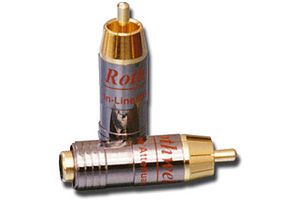

ciao ragazzi.. volevo chiedere gentilmente se qualcuno mi riesce a spiegare cosa devo comprare per attaccare 2 cdj pioneer 100s sulla mia console rmx senza che vada in distorsione. Ho cercato un po in giro e mi hanno detto di prendere 2 attenuatori di seganle per diminuire il volume in entrata nella console visto che i cdj mandano un segnale troppo forte !! C'e qualcuno che a provato attaccare dei cdj con questi attenuatori sulla console ? potreste indirizzarmi su qualche sito dove posso trovarli ?! grazie in anticipo :)
Posted Thu 26 Apr 12 @ 6:03 pm
dove comprarli non saprei...potresti costruirteli se hai una minima conoscenza di elettronica...credo che una piccola resistenza dentro a un connettore possa bastare
Posted Fri 27 Apr 12 @ 7:31 am
http://www.playstereo.com/product_info.php?products_id=26
anche se un po costosi ho trovato questi
Posted Fri 27 Apr 12 @ 7:42 am
