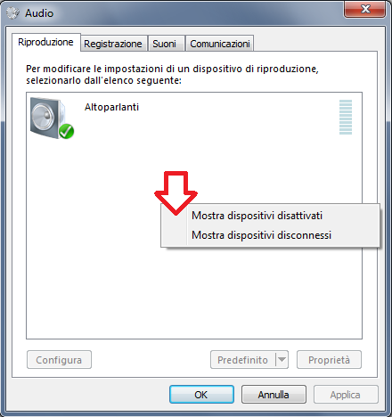

Ciao Zio Spa! :D
Prova ad andare nel pannello delle periferiche fai tasto destro e metti la spunta sia su "Mostra dispositivi disattivati" che su "Mostra dispositivi disconnessi", una volta che ti rileva ciò che ti interessa, ti basta solo attivare l'hardware che desideri ;)
Altro purtroppo non so dirti poichè non possiedo ne la VCM-100 ne la Maya.
