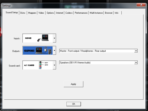

de controller die jij hebt gekocht heeft geen ingebouwde geluidskaart,
je zal dus de geluidskaart van de computer moeten gebruiken.
de computer moet een geluidskaart bezitten met minimaal 2 stereouitgangen, of terwijl minimaal 4 kanalen.
de meeste geluidskaarten die meerkanaalszijn hebben ook een apart subwoofer kanaal.
omdat een sunwoofer geen volwaardige speakers is vanwege het frequentiebereik wordt deze aangegeven als .1
een 4.1 geluidskaart heeft dus 4 volwaardige uitgangen en 1 subwoofer uitgang.
om vdj te gebruiken met je controller hoef je eigenlijk niets in te stellen over de controller zelf. de audio komt immers uit de geluidskaart van de pc.
je hebt minimaal 4 kanalen nodig, maar als je er meer hebt maakt dat niet uit, daar doe je gewoon niets mee.
Dus als volgt:
installeer de meest recente driver van je controller voor de besturing van de knoppen.
stop je speakers in de uitgang van je geluidskaart(voorkanalen). stop de koptelefoon in de uitgang van de geluidskaart (Achterkanalen).
start vdj en zorg dat je instellingen staan zoals hieronder ( config/sound setup)
selecteer bij de geluidskaart natuurlijk de geluidskaart die jij zelf gebruikt.
als je de koptelefoon in de voorkanalen hebt gedaan en de speakers in de achterkanalen dan moet je dat aangeven bij output op deze manier
ga nu naar mappers ( in config)
als dit niet al automatisch goed staat, selecteer dan jouw controller uit de lijst met ondersteunde apparaten.
ga nu naar performance ( in config)
je ziet hier een schuifbalk. afhankelijk van de snelheid van de pc en de kwaliteit van de geluidskaart kan je hier in schuiven tussen prestatie of kwaliteit. zet de schuif maximaal naar kwalitiet, werkt vdj dan niet goed (krakend geluid, stotterend beeld) ga dan langzaam terug richting prestatie tot alles goed werkt.
zorg dat je overal op APPLY klik waar nodig.
klaar.

oh ja,
en je hebt waarschijnlijk een 7.1 geluidskaart,
gebruik de groene en de zwarte aansluiting zoals in het plaatje hierboven staat
succes
succes

Ik denk zomaar dat je niet de goede speakerset-up hebt geïnstalleerd. Als je alleen het primaire geluidsstuurprogramma en de High Definition Audio dan worden er maar 2 speakers (lees: 1 uitgang) gezien en aangestuurd. Een tweede optie is, dat niet alle uitgangen geactiveerd staan (voor zover mogelijk).
Rechts onder in de system tray (waar ook je klok in staat) staat de afbeelding van een speakertje. Als je daar met je rechter muisknop op klikt, krijg je (als het goed is) 2 opties: Open volume control (ik heb dus een engelstalige Windows) en Adjust Audio Properties (wordt iets van Wijzig instellingen)
Op het veld wat dan verschijnt kijk je bij het eerste tabblad (volume). Onderin staat de afbeelding van 2 luidsprekers en een grote knop ernaast met iets van Geavanceerd of Uitgebreid. Als je daarop klikt, kom je in een veld waarbij je kunt aangeven wat voor speakerconfiguratie je hebt. Ik denk dat hij nu op Stereo Speakers staat. Trek het Pull-down menu naar beneden en kies daar voor 7.1 home theater.
Opslaan, afsluiten en VDJ opstarten. Dan nog maar eens gaan kijken of je de instellingen goed kunt krijgen.

hallo, ik heb windows 7 ik vermoed dat jij windows xp hebt maar ik heb mijn geluidskaart op 7.1 gekregen en het werkt:D:D heel erg bedankt hiervoor.
