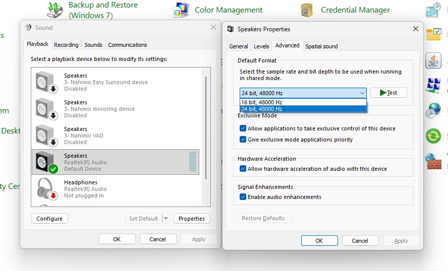

Κάρτα ήχου που έχει μια Realtek συνηθισμένη φαντάζομαι. H ρυθμισεις είναι αυτές.

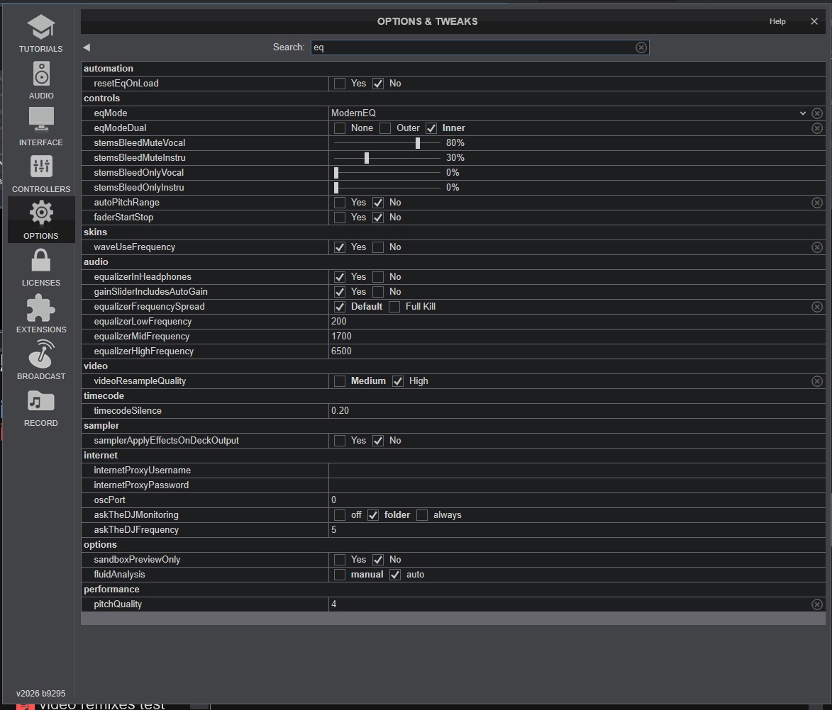

Ίσως κάτι μέσα στο virtual?? Στα eq modes (settings) η κατι άλλο???

Η ερώτηση σου ποια είναι πραγματικά;
Τι σχέση έχει η κάρτα ήχου του laptop/υποπλογιστή;
Από controller δεν παίζεις;
Αν παίζεις από την Realtek και στέλνεις έτσι αναλογικό ήχου σε μίκτη η κονσόλα και μιξάρεις έτσι, είναι λογικό να "χάνεις" σε πιστότητα, αν και αυτό είναι επίσης σχετικό χωρίς Α/Β blind tests.
Οπότε ξανασκέψου λίγο τι ρωτάς και τι νομίζεις οτι συμβαίνει..
Χωρίς μετρήσεις ή Α/Β blind tests μπορεί μέχρι και να σε ξεγελάει το αυτί σου. Όχι οτι λέω οτι αυτό είναι που συμβαίνει, αλλά αν π.χ. ακούς τη μουσική που παίζεις εσύ πάντα μέσα στο dj booth ενώ όταν παίζουν άλλοι την ακούς σε 4/5 διαφορετικά σημεία του μαγαζιού, οι παράμετροι ακρόασης δεν είναι πλέον ίδιοι..

Δεν ξέρω αν έχει σχέση η κάρτα του υπολογιστή???? το pc μου γίνεται με σύνδεση type c στην flx10.. (pc type c---- flx10 type c) ο άλλος ενώνεται με rca out από την κονσόλα του στο rca in της flx10…
αρά από ότι κατάλαβα την ώρα που παίζει το virtual ένα κομμάτι, το virtual στελνει στην κονσόλα το σήμα και η κονσόλα κανονίζει τα υπόλοιπα, η κάρτα ήχου το υπολογιστή (παρακάμπτεται)

Τα ποιο πανό settings εσένα πως σου φαίνονται??
Να θεωρήσω ότι δεν έχει κανένα setting το οποίο με κάνει να νομίζω ότι κάτι δεν πάει καλά..
Μου φαίνονται μια χαρά και ψιλοάσχετα με αυτό που συζητάμε.
Κατ αρχήν η μοναδική ρύθμιση που εγώ χρησιμοποιώ διαφορετικά είναι οτι έχω βάλει το EQ σε Full Kill και τίποτα άλλο.
Όμως: Το EQ του προγράμματος δεν θα έπρεπε να παίζει κανένα ρόλο στον ήχο.
Ένα "DJ EQ" είναι εργαλείο μίξης. Δεν είναι εργαλείο ρύθμισης ήχου.
Εννοώ οτι σαν DJ το EQ της κονσόλας/μίκτη πρέπει να βρίσκεται στο "κέντρο" το 95+% της βραδιάς.
Άρα, εφόσων είναι "flat" δεν παίζει ρόλο στο πως ακούς τον ήχο.
Αν ο ήχος έχει πρόβλημα με το DJ EQ στο flat τότε πρέπει να γίνει διόρθωση του ήχου πριν τους ενισχυτές με ανεξάρτητο equalizer (ή DSP)
Σε κάθε περίπτωση, αν σε ένα μαγαζί παίζουν 3 DJ, και οι 3 πρέπει να παίζουν με το EQ της κονσόλας/μίκτη στο flat και άρα επιρρεάζονται και οι 3 το ίδιο από ένα κακορυθμισμένο σύστημα.
