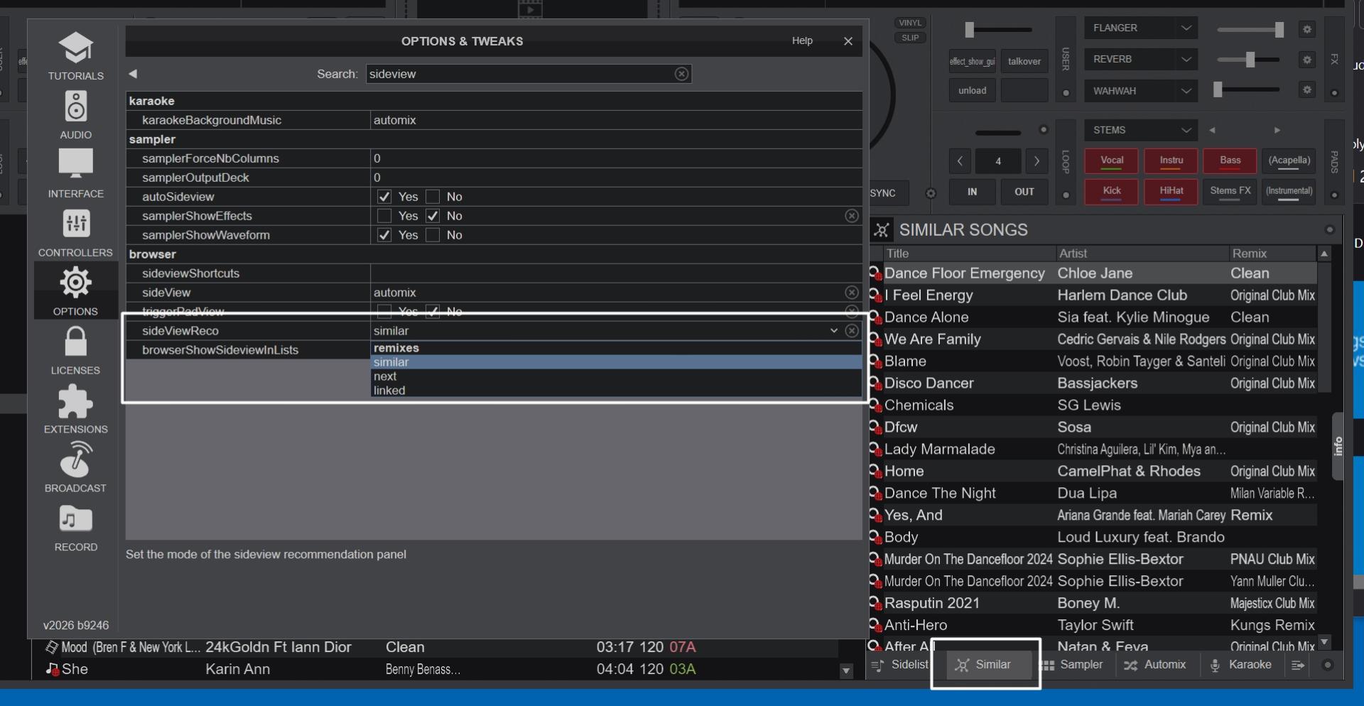

Gibt doch unter "Ideen" den "GeniusDJ" und das "Live Feedback". Dafür ist aber meines Wissens eine Internetverbindung notwendig - weiß es aber nicht genau.
Aber eigentlich hat man genau dafür einen (erfahrenen) DJ mit dem entsprechenden Wissen und nicht Spotify & Co oder eine Maschine, die einem das sagt. ;-)

... nur mal so zur Info ...

Oder so ;-)
Man lernt hat doch nie aus. Aber ich brauch's ja auch nicht. Deshalb auch nie danach gesucht.
