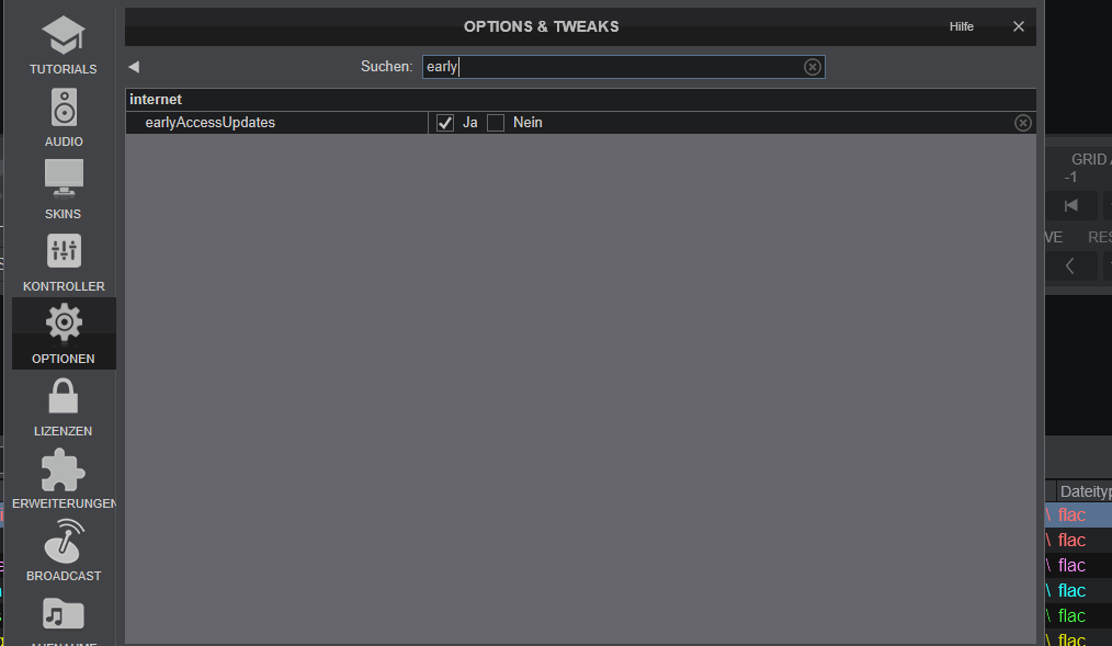

Kann man das EA - Update irgendwo anstoßen, damit es sich installiert, oder wird es beim Programmneustart (EA und Check Updates in den Optionen aktiviert) durchgeführt?
Posted 7 days ago @ 4:44 pm
hier:
Solltest du jedoch z. B. Soundswitch oder andere Tools verwenden, die auf die VDJ-Datenbank zugreifen, kann es sein, dass diese momentan nicht mehr zu 100 % funktionieren.
Dank der neuen und deutlich besseren Griderkennung hat sich einiges verändert.
Posted 6 days ago @ 8:28 am
Wann wird es heruntergeladen und installiert?
Beim Programmstart?
oder während VDJ läuft?
Beim Programmstart?
Posted 6 days ago @ 9:34 am
Normalerweise beim Start
Posted 6 days ago @ 1:06 pm

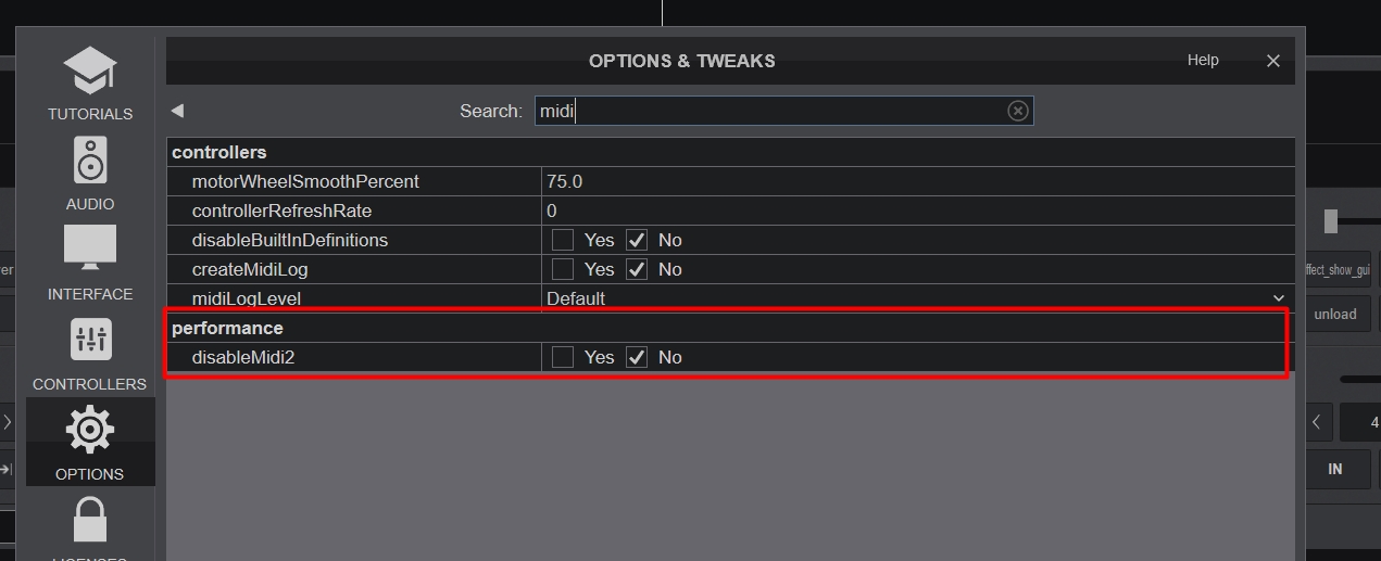

solltet Ihr Probleme mit den aktuellen Windows updates und dem damit verbundenen Microsoft Midi 2.0 Protokoll haben ( wie hier und im englischsprachigen Forum schon seit längerem Berichtet ) das Midi 2.0 in der neues EA deaktivieren, den Rechner neu Starten und es sollte wieder alles wie gewohnt funktionieren.
