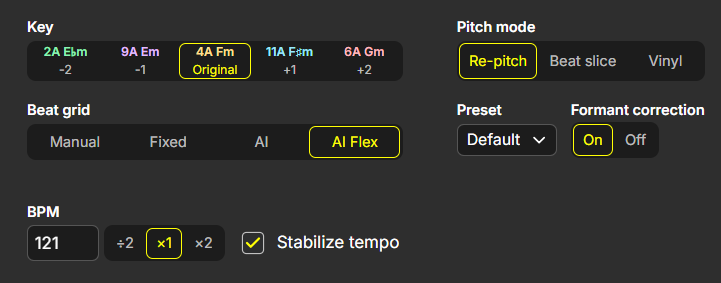

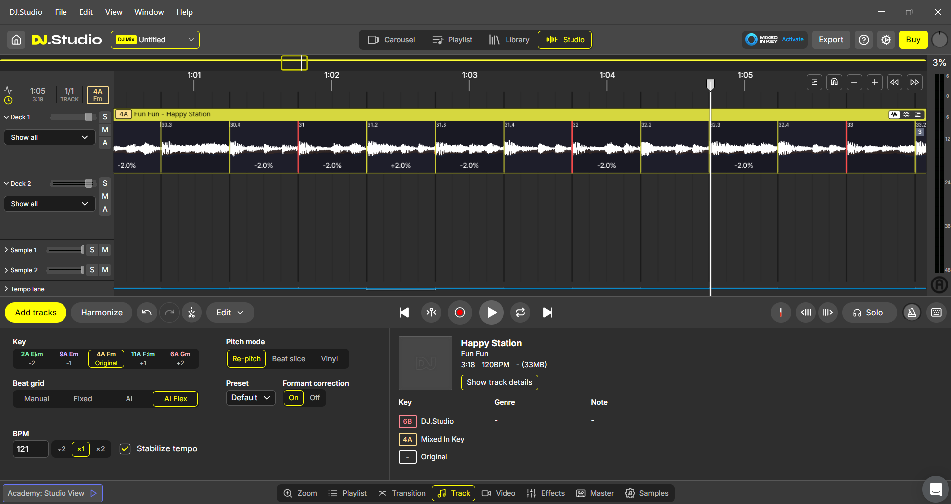

Κατ' αρχάς ευχαριστώ πολύ για τις απαντήσεις σας.
Με λίγο ψάξιμο στο google η AI λειτουργία μεταξύ άλλων (ableton) κτλ μου πρότεινε και το DJ Studio
το οποίο έχει τέτοια λειτουργία
με την βοήθεια της τεχνητής νοημοσύνης.
Εφτιαξα ένα τραγούδι και πραγματικά όταν το παίζω μέσα στο πρόγραμμα φαίνεται εντάξη.
Δεν μπορώ όμως να κάνω εξαγωγή του τραγουδιού έτσι ώστε να το δοκιμάσω και στο virtual καθώς δεν έχω αγοράσει το πρόγραμμα. και έχει κάποιους περιορισμούς.
Γι' αυτό και έκανα την ερώτηση αν μπορεί να γίνει με το virtual για να αποφύγω να αγοράσω το Dj Studio
