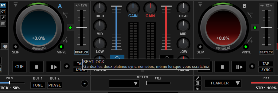

Bonjour, dans la version 2026 comment désactiver automatiquement le beatlock au chargement de piste ?
Un beatlock reset on load quoi, mais je ne trouve pas :-(

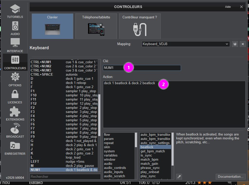

créer un script a une touche de ton clavier pour activer et désactivé tes beatlock
deck 1 beatlock & deck 2 beatlock

Merci beaucoup, mais j'ai déjà ça, mais je voudrais que le beatlock se reset automatiquement ( pour ne pas devoir chaque fois le faire manuellement ) , j'utilise Hercules 500, pas de clavier

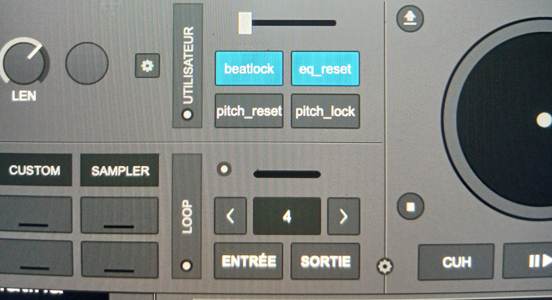

Quand je charge une nouvelle chanson le beatlock reste activé et ça modifie un peu le son su master quelques secondes lors du réajustement.
L'ideal c'est comme le Eq-reset ou pitch_reset

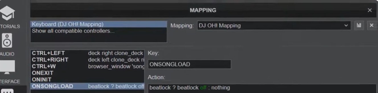

sinon il faut voir dans la fenêtre action, si le bealock a une action automatique au chargement.
dans la fenêtre action de ton contrôleur et dans la fenêtre action de ton clavier
