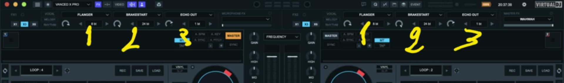

Σήμερα έπαιξα πρώτη φορά με το νέο 2026 με την sx2 και δεν δούλευαν απο τα 3 και 3 εφε που εχει δεξιά και αριστερά και στα δυο deck τα δεύτερα και τρίτα... πατούσα τα κουμπιά και δεν έκανε τιποτα ... και έχω μια εντύπωση ότι κατι δεν μου άρεσε και στον ηχο ... σαν να κολλούσε κάποιο εφε αλλα αυτο μπορει να ηταν ιδέα μου γιατι έπαιξα πρώτη φορά εκεί και δεν συνήθισα τον ηχο τους

Έγραψα στην ομάδα του klaus όπου ειμαι μέλος και μου είπε ότι μάλλον έχω στο skin μονο ένα εφε ... εγω πάντα είχα ενεργά 3 εφε οπως στην φωτογραφία... μίλησα και με τον δημιουργό του skin μου ,το ελέγξε και είπε ότι δεν εχει κάποιο πρόβλημα.

Όπως το εξηγεί και εδώ:
https://www.virtualdj.com/manuals/hardware/pioneer/ddjsx2/layout/effects.html
Δοκίμασε να πατήσεις SHIFT+TAP στην κονσόλα σου για να αλλάξεις από single σε multi fx mode

Γιατί άλλαξε αυτο όμως στα καλα καθούμενα δεν είχα ποτέ πρόβλημα... ευχαριστώ θα το δοκιμάσω

Ενημέρωση.... απο εκείνη την μερα που έγραψα το post αρρωστήσα και δεν μπόρεσα να κανω τίποτα ... σήμερα μπήκα να κάνω την ρύθμιση όπου μου έγραψες αλλα δεν χρειάστηκε... μάλλον μετα το τελευταίο update όπου έκανα... στο και αλλα όπου έλεγε μάλλον ηταν και αυτό το πρόβλημα... οπότε είμαι οκ έφτιαξε δουλεύουν και τα 3 κανονικά!
